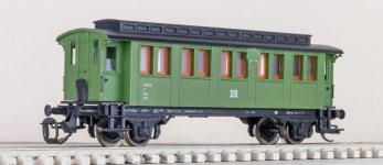

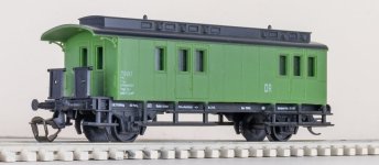

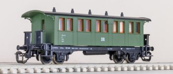

Hallo Gemeinde,
kann mir jemand hier im Forum sagen, wie die Gattungsbezeichnung dieser im Angang zu sehenden Reisezug- und Gepäckwagen lautet?
Vielen Dank und beste Grüße
der Adler

Die Frage ist ja, ob du die Gattung der Originale, oder die Katalogbezeichnung willst. Den ganz linken gab es als pr. Wagen so 1891 ganz sicher nicht. Da haben die Preussen schon lange alles mit Oberlicht gebaut.
... 1891 ... haben die Preussen schon lange alles mit Oberlicht gebaut.
Lässt sich das zugänglicherweise (z. B. durch Verweis auf einschlägige Veröffentlichung) belegen? Und was wäre die richtige Gattung?
Kann ja auch sein, dass das Oberlicht des Vorbildwagens bei einer Reparatur entfernt wurde.
Martin (auch 'n Oldtimerfreund)
In Preußen haben die Firmen auch für Lokalbahnen Fahrzeuge gebaut. (Nach Musterblätter aber vereifacht z.B. ohne Oberlicht.) Diese wurden später verreichlicht und/oder verstaatlicht.
Martin, zu den preussischen Wagen gibt es diverse Archive mit den Normalien. Wenn mich mein Gedächtnis nicht im Stich lässt, war der letzte preussische Wagen ohne Oberlicht in einer Normalienzeichnung von 1878. In Größenordnungen verstaatlicht wurde dann ja bei den Nazis bzw. nach dem 2. WK. Da kamen dann auch wieder öfter solche Wagen in den Bestand. Aber viele waren das sicher auch nicht. Später ist man ja vom Flachdach auch zum Tonnendach übergegangen, so wie es die alten Zeuke/BTTB-Wagen hatten, die es ja leider nicht mehr gibt. Aber gebraucht gibt es die ja noch in Massen. Und mit den vorhandenen Superungssätzen kann man das super schicke Modelle draus zaubern.
Zur Frage was die richtige Gattung wäre: das ist ja von ganz vielen Dingen abhängig. Zuerst mal von der Zeit, denn die haben sich ja mehrmals geändert. Dann auch von der Inneneinrichtung. Also festlegen kann man da recht viel selbst.
