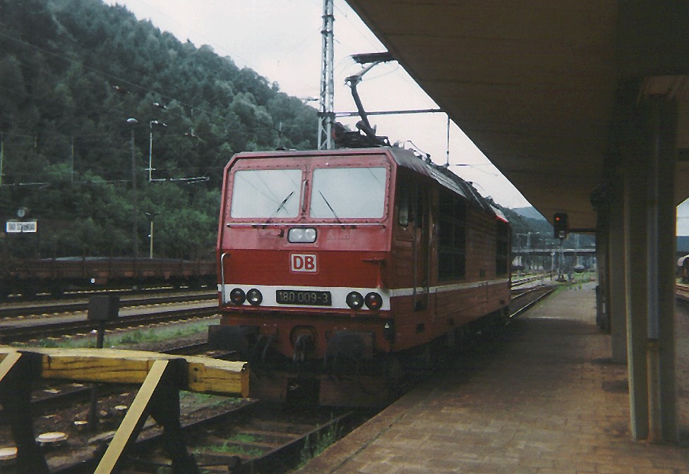

Hallo Kroli!
Danke Dir, zu den Logo´s kann ich nur sagen, da gab es scheinbar, in Position und Aussehen, unterschiedliche. Denn schau bitte mal dir dieses Foto an: http://www.bahnbilder.de/1024/die-e-lok-br-180-009-3-444738.jpg da ist genau das Logo zu sehen, was ich verwendet habe. Aber ich muss auch dazu sagen, dass ich alle verwendeten Decals nicht selber erstellt habe, da ist man auch ein Stück weit abhängig was man bekommt. Aber gerade in Bezug auf die Logos der CD und CD Cargo Knödel kann ich mich nicht beschweren.
Gruß Marcel
