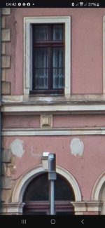

Wir, der MEC Kiel, bauen eine transportable TT-Anlage. Thema ist Bad Schandau, 60er/70er Jahre. Eigentlich wollten wir das Bubi-Modell verwenden, aber nachdem wir das Modell mit Originalfotos verglichen hatten, haben wir uns anders entschieden. Die Grundabmessungen (580mm Länge, mit Google Maps nachgemessen) stimmen zwar, aber das ist auch schon alles. Ansonsten stimmt nicht vieles bei dem Bausatz, und er ist stark vereinfacht, vorsichtig ausgedrückt....
Deshalb haben wir uns zum Selbstbau entschieden, das Grundgerüst aus 1,5mm Pappe gelasert, die Fenster aus 0,3mm Fotokarton. Die Mauern werden mit Tintenstrahldrucker ausgedruckt und auffeklebt. Anbei zwei Fotos der ersten Fassade. Fenster, Fassadenelemente usw fehlen noch.

Sieht vielversprechend aus....so bis hierher.
Kleiner Tipp, baut das ganze Gebäude mit seiner Grundplatte auf einer geraden, nicht verzogenen Metallplatte auf, 2mm Alu oder Stahl. Es lässt sich zum Bau besser handhaben, verzieht sich nicht, etwas Gewicht schadet nicht, und für evtl. Transporte kann's entnommen werden und bleibt eher ohne Schäden. Ich habe alles von Igra so gebaut auch auf einen Tipp hin, habs nicht bereut. Je nach Größe 2...4 Schrauben M3 in die Platte eingelassen, deren Gewinde reicht unten bis durch die Standfläche, und Muttern reichen als Befestigung. Alle Kabel für Beleuchtung hab ich an einen Sub D Stecker geführt, für den ein entsprechendes Loch unterm Gebäude.
