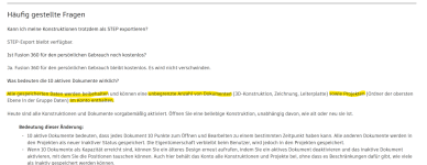

Fusion360: seit 01.10.2023 ist die freie Version nur noch eingeschränkt in seiner Funktion nutzbar. Wenn Du also noch die vorherige Variante hast, könntest Du sie ja mal reinstellen.
@jenos Was wurde denn eingeschränkt? Einschränkungen gibt es doch schon immer. Aber mit denen konnte man ganz gut leben.
Das ist aber vom 1.10.2020.
Maximal 10 Dateien stimmt auch nicht. Das geht bei mir schon eher gegen hundert. Du mußt sie nur schreibgeschützt setzen. Man darf nur 10 Dateien gleichzeitig als bearbeitbar haben. Sonst kann man nix mehr speichern.
Dem stimme ich zu, es sind nur die aktuell bearbeitbaren mit maximal 10 beschränkt, die inaktiven bleiben erhalten und werden nicht gelöscht.
Man kann eine inaktive auch wieder aktiv schalten, solange man unter den 10 aktiven Dateien liegt.
Unabhängig davon ist auch eine lokale Speicherung als Lokaler Dateiexport - STEP, STL, OBJ, F3D, F3Z, IPT, FBX, SMT, SKP, DXF möglich.
Iges wurde 2021 leider von dieser Liste entfernt.
Achja, Lizenz sollte alle drei Jahre erneuert werden, sonst geht das Profil und die Daten irgendwann wirklich verloren.
Ich selbst verwende die aktuelle Version von Fusion 360.Anhang anzeigen 477713
Ok, hatte nicht bis zu Ende gelesen - Danke für die Info
