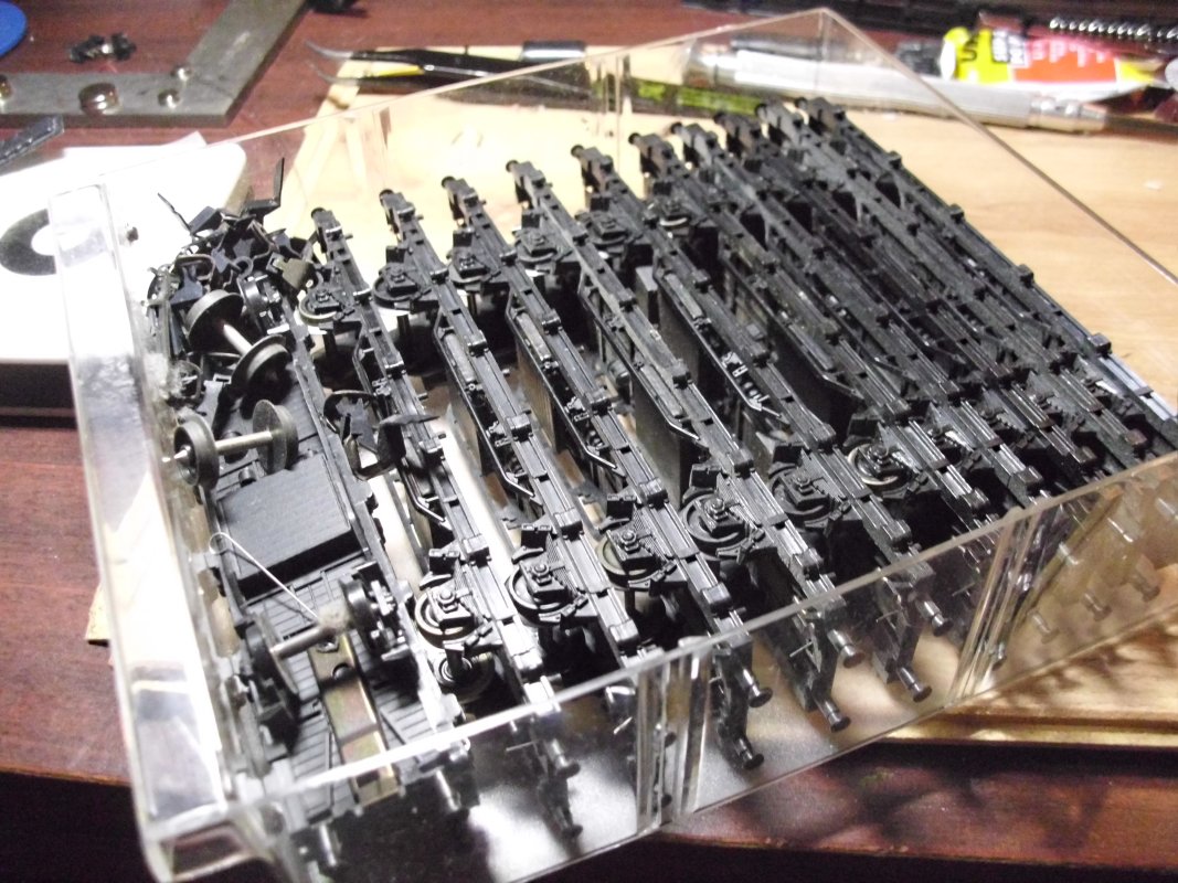

Modell neues Leben für alte Schätzchen Bttb Flachwagen
Den zweiachsigen Flachwagen gab es in etlichen Varianten mit Container//Autos oder Holzbretter
ziemlich Vorbildfrei-aber das Fahrgestell kann man für einige Bastelleien verwenden
im Kistengrab habe ich einige ausgebuddelt

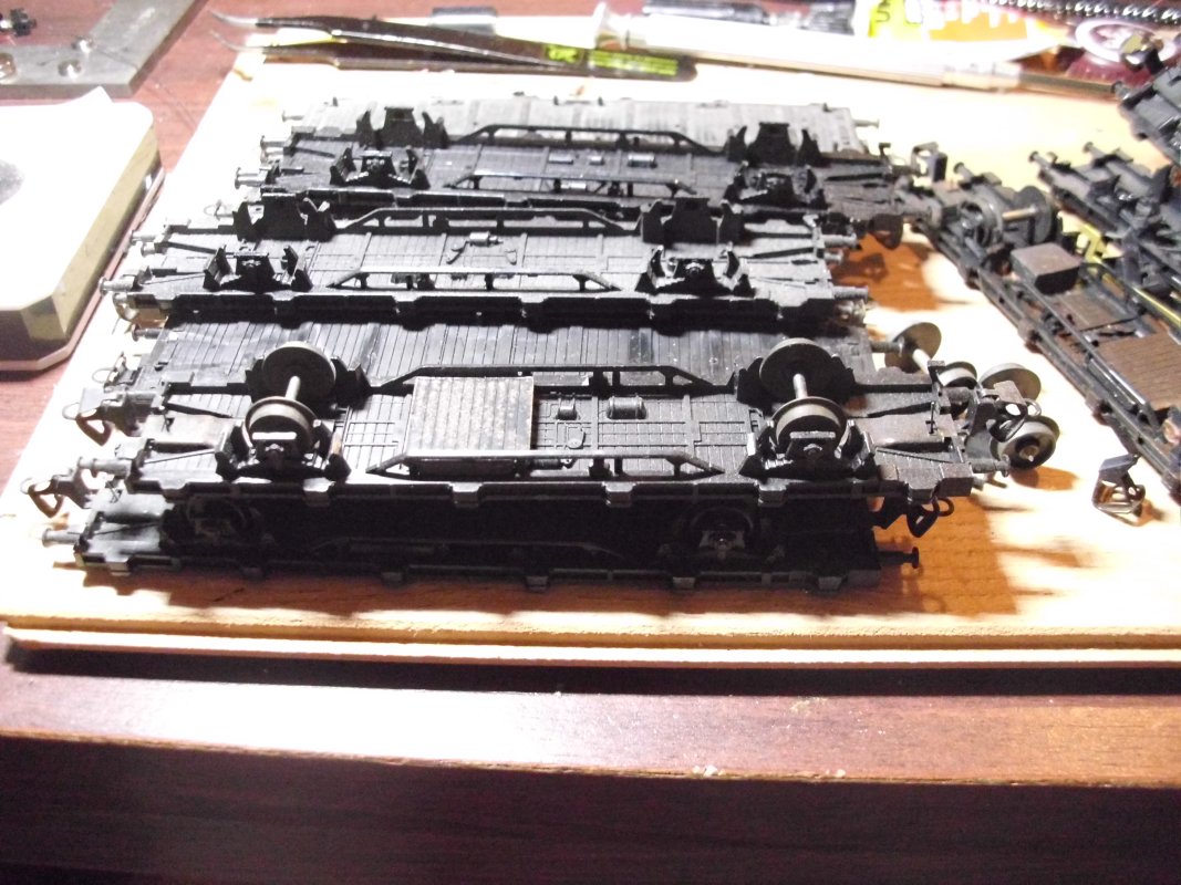

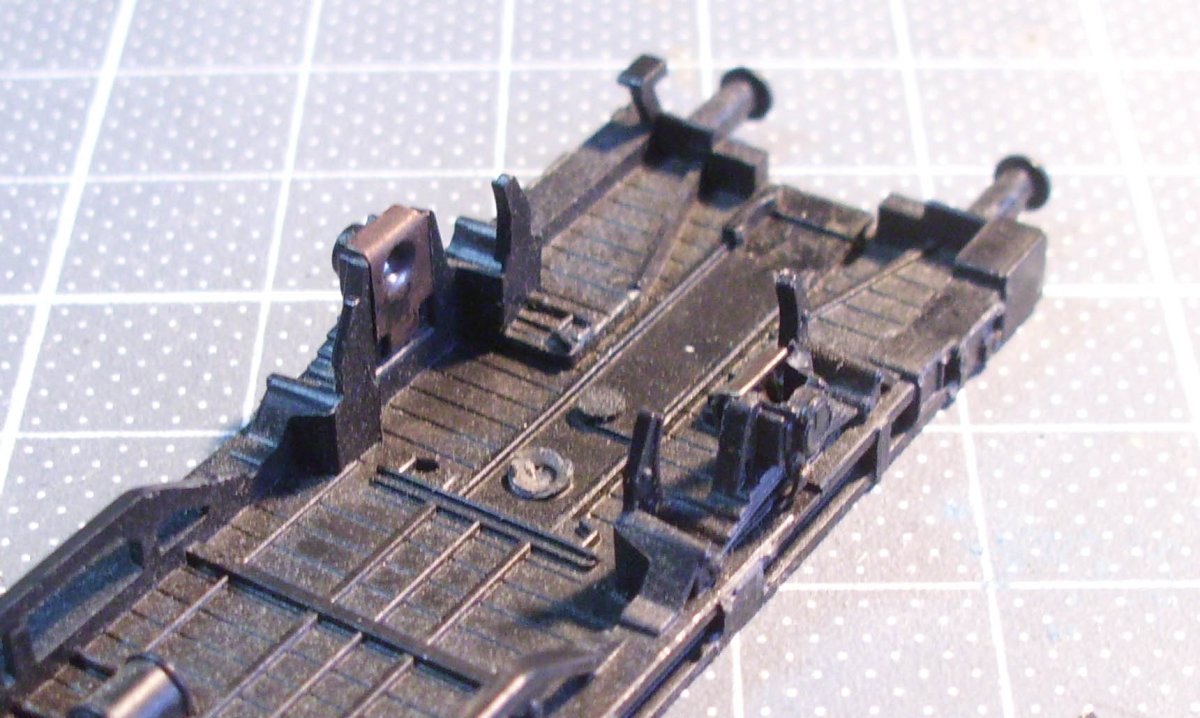

hier einer aus Bttb Zeiten mit Metallachslagern-wer solche im Bestand hat spart sich den Einbau von Peho Buchsen
das Blechteil für die Schlitzkupplung wird ausgebaut(Schmelzpunkt am Boden entfernen und oben die zwei Blechlaschen aufbiegen)
so das Platz für die Kupplungskulisse der Wahl geschaffen werden kann-ich nehme Peho-
--neue Radsätze und Kupplungen und wir haben schon mal ein rollfähiges Fahrgestell.
und was machen wir nun damit?? hier mal ein paar Beispiele

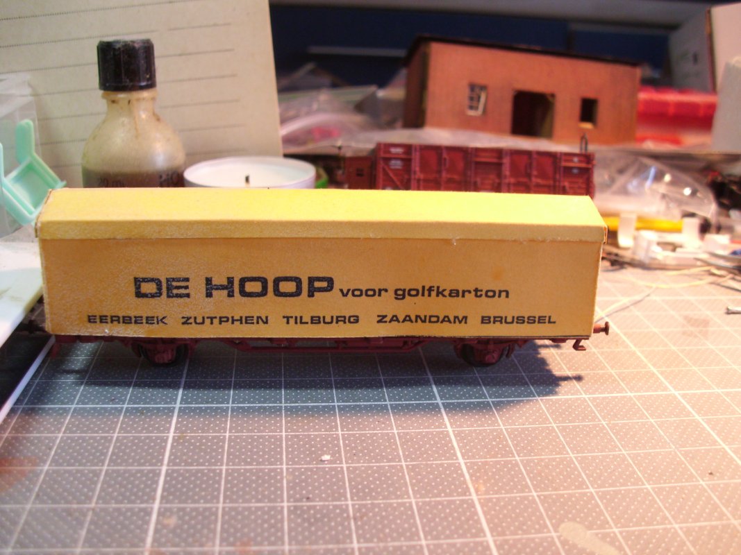

was ganz altes-der Aufbau ist aus Pappe-gab es mal von Heede-
einfache und schnelle Bastelei---Rungentaschen absägen,Fahrgestell rotbraun lackieren und Pappbausatz draufbauen

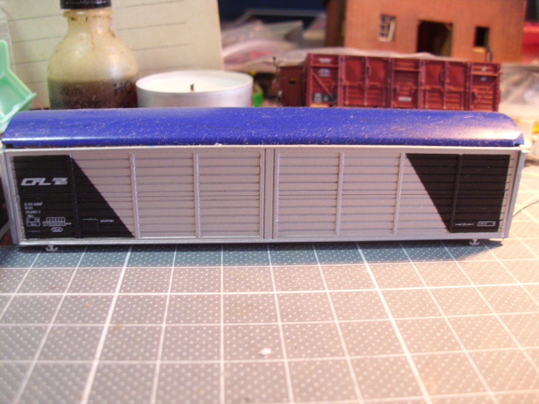

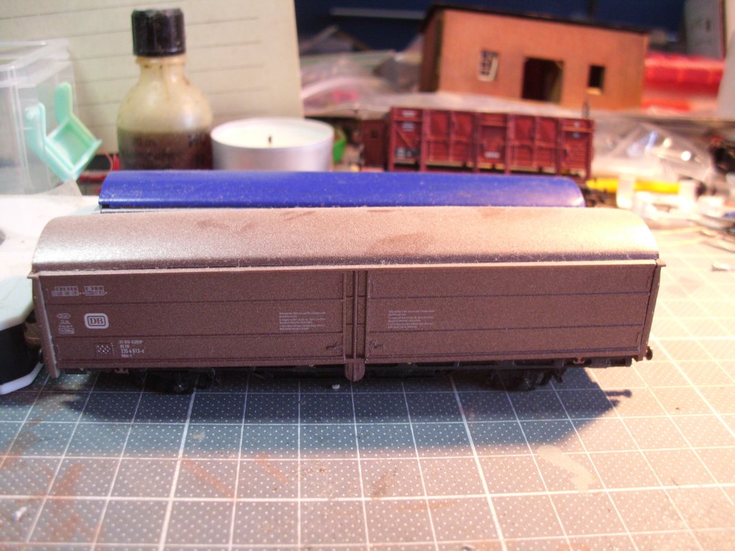

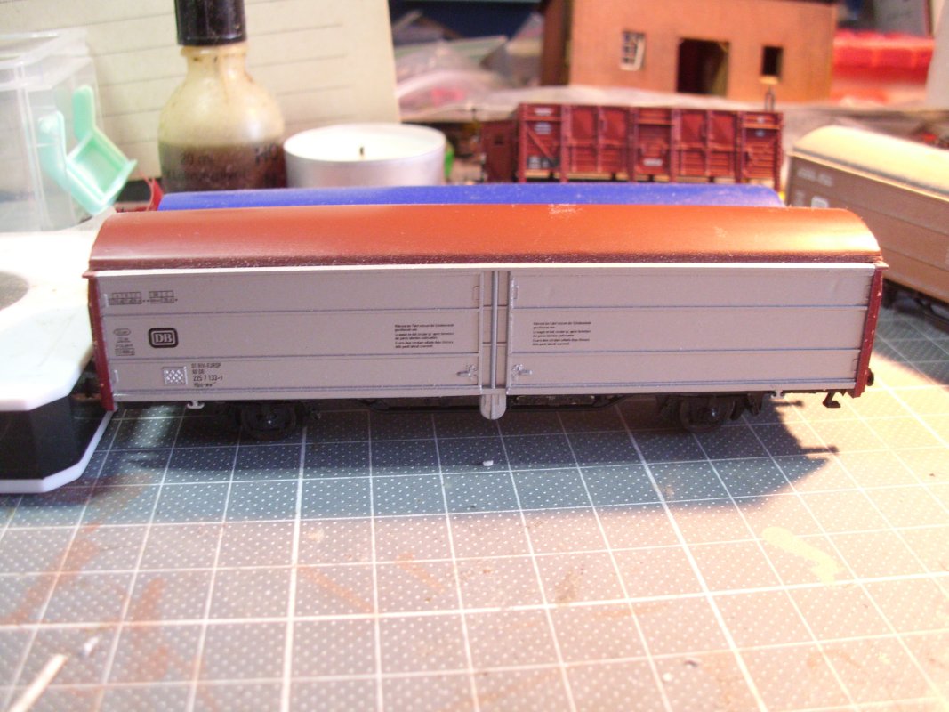

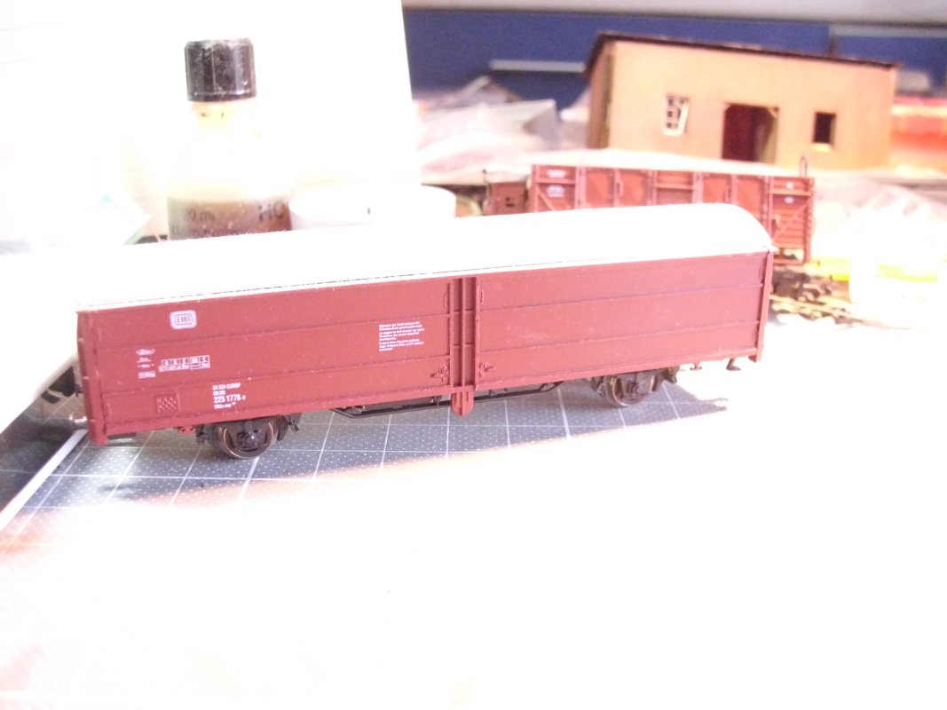

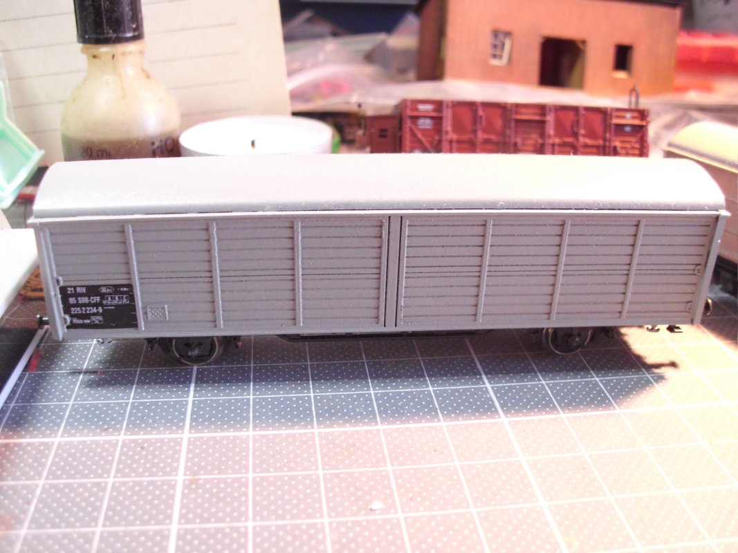

dann gab es noch die Oberteile von Jeike die das Fahrgestell nutzen
ich habe da 5 Varianten gefunden
das Vorbild der Schiebewandwagen war bis ca 2010 im Einsatz zuletzt im Altpapier und Altkleidergeschäft
für weitere Varianten gab es im MEB mal einige Zeichnungen ua ein rumänischen O wagen mit Holzkasten

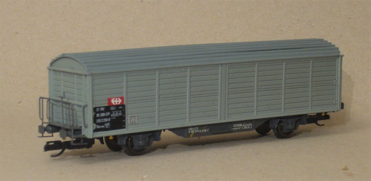

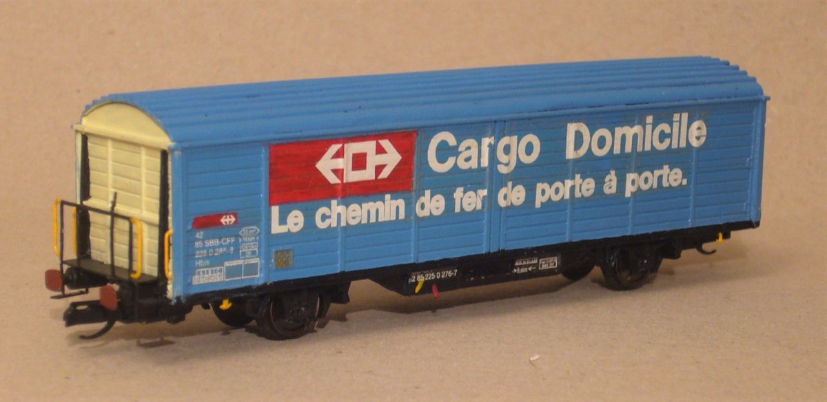

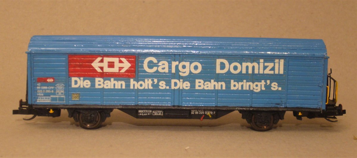

Dieser SBB-Wagen lässt sich mit Schwaetzer-Teilen vorbildgerecht aufrüsten:
Dazu gab es diese Deko-Möglichkeit:

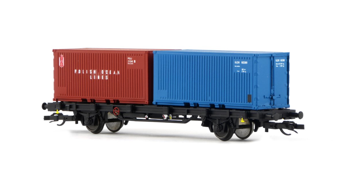

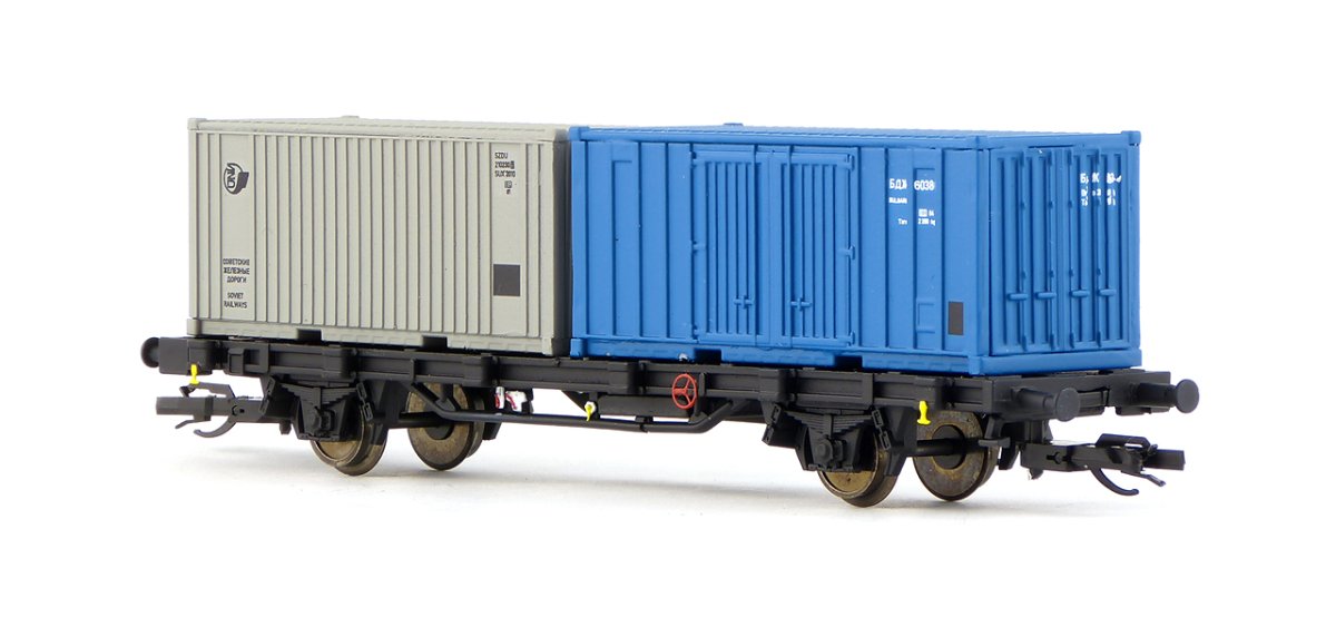

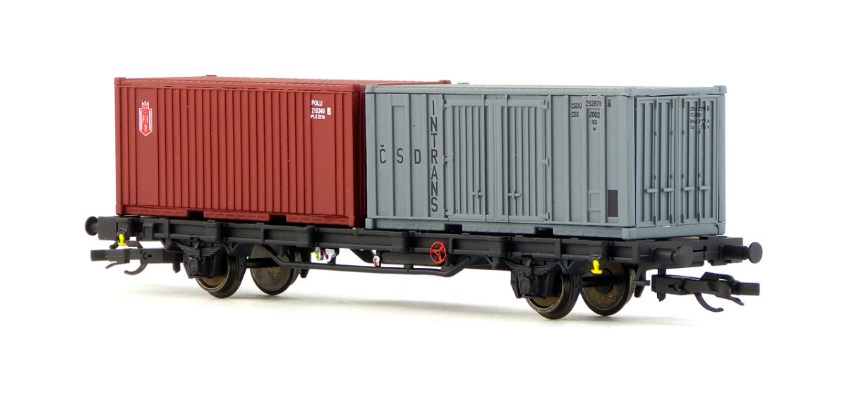

Mit zwei silbergrauen oder grauen Containern ohne Werbung (wenn möglich, 20'-GC mit Seitentür) fuhren diese Wagen bis in die 80er Jahre für die Post (Gex bzw. Postzug).
Hatten diese Flachwagen überhaupt ein Vorbild?
Die DR hatte solche zweiachsigen Containertragwagen, die aber an die Deutsche Post vermietet waren und mit 20"-GC mit Seitentüren baladen waren. Diese wurden im Paketverkehr eingesetzt und meistens als Ersatz für gedeckte Güterwagen genutzt. Mit der Beschaffung der Post-Gbs in Grün aus Rumänien verschwanden die Post-Containerwagen ab Mitte der 80er Jahre.
