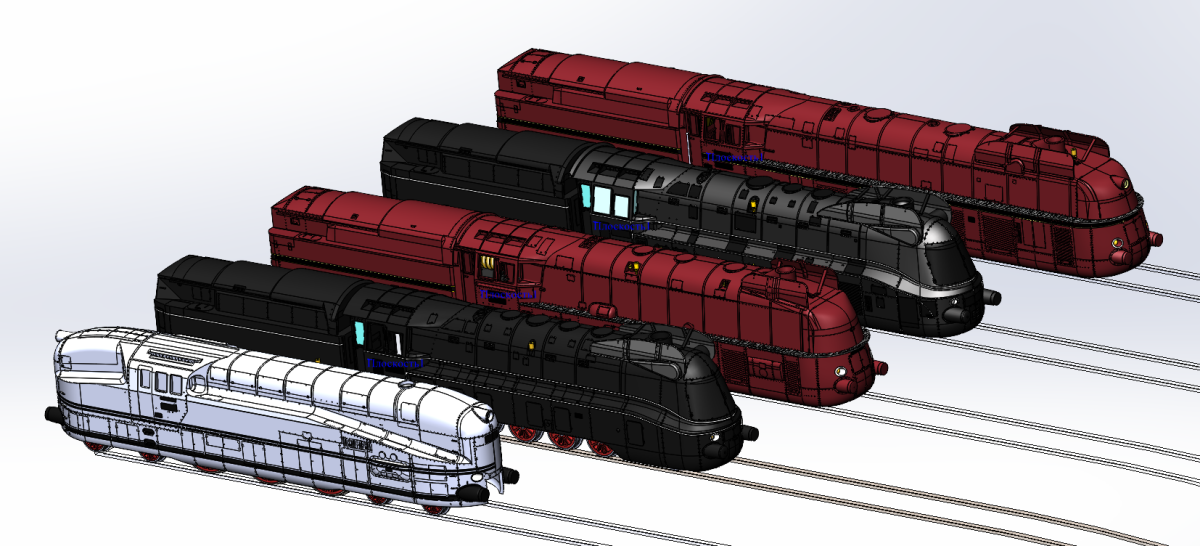

Noch nicht ... Es gibt mehrere Unternehmen, die Räder und Fahrwerkskomponenten herstellen können, aber alle sind bereit, große Mengen an Teilen herzustellen, deren Finanzierung ich mir derzeit nicht leisten kann.
Es wäre wahrscheinlich möglich, eine Crowdfunding-Kampagne (beispielsweise über Kickstarter) zu organisieren, aber es scheint mir logischer, diesen Prozess damit zu beginnen, zunächst mehrere unterschiedliche Modelle für die Produktion vorzubereiten.
Mehrere 03.10-Einheiten auf Basis alter Tillig-Chassis stehen jetzt zum Verkauf. Rümpfe für die Modelle 01.10, 03 193 und 19 werden für den Guss vorbereitet, ebenfalls mit der Möglichkeit der Montage auf diese Chassis (vierachsige Tender des alten Modells können recht erfolgreich in fünfachsige umgebaut werden, mit einer kleinen Änderung der Radstandmaße).
Und Modelle mit 2300mm Rädern (zwei 05 und zwei 61 Varianten) warten auf ihre Chance

Der generelle Plan ist, ein universelles Fahrgestelldesign für den Einbau in den Lokomotivkasten zu schaffen (natürlich mit modifizierten Übersetzungsverhältnissen für unterschiedliche Raddurchmesser). Dies ist eine Option,
1) die eine Vereinheitlichung einzelner Fahrgestellelemente von Dampflokomotiven mit und ohne Tender ermöglicht;
2) der Antrieb aller großen Räder ermöglicht die Synchronisierung ihrer Drehung mit Zahnrädern und macht den Einbau von Paaren und Stangen überflüssig, die nicht nur unter dem Kasten nicht sichtbar sind, sondern auch beim Fahren in Kurven mit kleinem Radius stören;
3) die Platzierung einer beweglichen „Kurzkupplung“ im Tender und einer ähnlichen beweglichen Kupplung an der Lokomotive selbst erheblich vereinfacht.
Die Platzierung des Motors im Tender hingegen ergibt für viele Modelle ein absolut identisches Fahrgestell, wird aber die Typen 60 und 61 verabschieden.

Das Hauptproblem sind für mich jetzt die Felgen, davon braucht man für eine Modellreihe eine Menge, gut gedreht, aus Edelstahl oder etwas nicht minder Hochwertigem...
Ich bitte noch einmal um Entschuldigung, ich habe keinen Einfluss auf die Richtigkeit der automatischen Übersetzung vom Englischen ins Deutsche.
Ich meinte den äußeren Teil des Rades, der auf der Schiene rollt und aus Metall sein muss, um den Motor mit Strom zu versorgen. Bei Kunststoffteilen aller Art und Größe lassen sich die Probleme auf die eine oder andere Weise lösen, allerdings fehlen mir derzeit die Möglichkeiten, Metallteile herzustellen.

Meiner Meinung nach würde dies das Aussehen des Modells zu sehr vereinfachen, da unter der Verkleidung ein ziemlich großer Teil des Rades sichtbar ist, zumindest das Gegengewicht und die vorhandenen Speichen.
