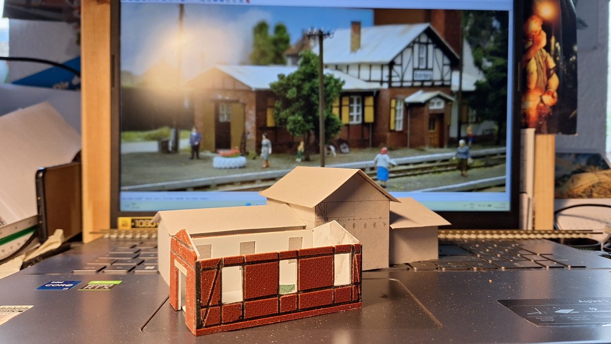

Jetzt schnitze ich am Bahnhofsgebäude von Rohrberg herum.
Zunächst habe ich eingehend meine verfügbaren Quellen ausgewertet, auf den Fotos Ziegelreihen und Schichten gezählt, daraus eine maßliche Mutmaßung erstellt.
Davon entstand erstmal ein Handmuster aus Pappe.
Bei der Stellprobe war ich auf Anhieb mit den Proportionen zufrieden.
Aus weißem Polystyrol entstanden als nächstes die Innenleibungen des Güterschuppen. Darauf erfolgte ein Aufmaß der Fachwerkstruktur, Durchbruch des Schuppentors und Fensteröffnungen.
Das Fachwerk entstand, bzw. beim Dienstgebäude, aus Holzleisten 1x1mm, die ich bei Architekturbedarf.de beschafft habe.
Die Ziegelausfachung entsteht aus den AUHAGEN-Ziegelplatten, die für eigene Kreationen angeboten werden.
Ebenso kommen weitere Einzelteile, wie Fenster, Fensterbögen, Türen etc. aus Bausatzresten von AUHAGEN-Bausätze.
