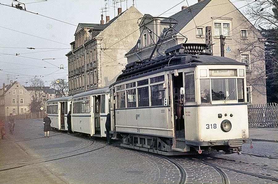

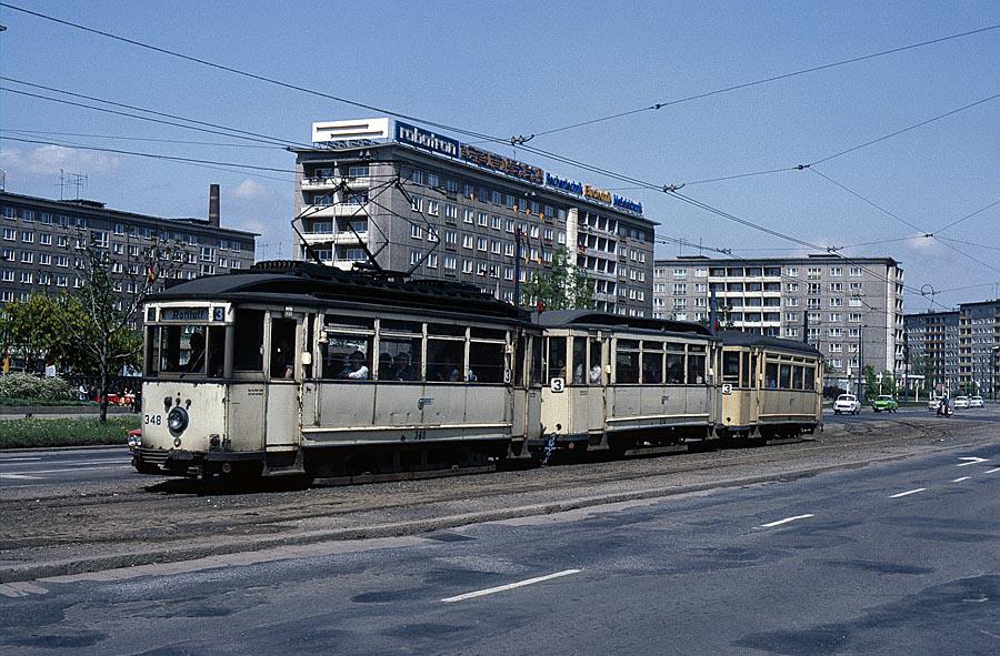

ja, eigentlich wurden die Fahrschulfahrten (zum Erwerb der Strassenbahnfahrerlaubnis) mit Solofahrzeugen (auch zur Typengenehmigung) gefahren, damit der angehende Strassenbahnfahrer und Typengenehmigungsinhaber auch die Berechtigung für 2- und 3-Wagenzüge erhielt, mußte er Schulungsfahrten absolvieren, diese mußten dann mit "normalen" Regelzügen, mit Fahrgästen und im Regelbetrieb gefahren werden.
Der Lowa ET 50 und auch der spätere ET 54 waren in der Lage 2- und 3-Wagenzüge zu fördern und für diesen "Regelbetrieb" ausgelegt, lediglich geografische Besonderheiten (Berg- und Steilstrecken), Auslastung, Art des Betriebes (Verstärkerzug, Einsatzzug, Zwischenlinie, Nachtzug) und bahnpolizeiliche Auflagen (Steigungen und Bremskraft bzw. Art und Ausführung der Bremsanlage) führten dazu, das mit kürzeren Garnituren gefahren wurde.
Auch ältere Strassenbahntriebwagen der Baujahre 1910 und 1926 -1928 (LHB, AEG, Sachsenwerke Niedersedlitz, Christoph & Unmak Niesky, Lindner und andere) waren in der Lage Dreiwagenzüge zu fördern.
Im Anhang ein paar Bilder die Zeigen welche Zugzusammenstellungen gefahren werden konnten.

Dreiwagenzug in Dresden
Zweierzug in Naumburg
Lowa TW + 2 Gothabeiwagen
Chemnitzer Schmalspurtriebwagen mit 2 Lowabeiwagen
Chemnitzer Schmalspurdreiwagenzug
Gothadreiwagenzug in Dresden mit Lowabeiwagen
Gotha Dreierzug in Brandenburg
