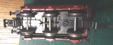

Bei der letzten Fahrt über meine Anlage,machte sich plötzlich der Schlepptender selbstständig und die Lok fuhr dann ohne Tender in meinen
Bahnhof ein. Nun meine Frage an Euch: Woran kann das liegen?<<

Übrigens -Du hast eine Schraube locker - und das ist ernst gemeint, da die Tenderdeichsel der Märklin-24 am Boden angeschraubt ist und wenn die sich lockert und die Feder verliert, dann fällt die Deichsel nach unten. Das ist die einzige Möglichkeit, wie sich Deichsel und Kuppelzapfen an der Lok von alleine trennen können
