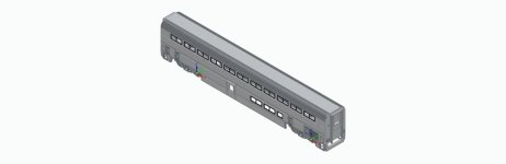

um meinen 3D- Konstruktionshorizont zu erweitern, hatte ich an der VHS mehrere Webinare ,,3D Konstruktion mit FreeCad" absolviert. Wir haben dem Seminarleiter den Vorschlag unterbreitet, Webinare speziell für Modellbau anzubieten. Er ist nicht abgeneigt, aber: es sollten mindestens 10 Teilnehmer sein.
Webinarthemen: 3D Konstruktionen PKW/ LKW, Straßenbahn, Waggon...für den 3D Druck.
Die Webinare finden immer 1x wöchentlich am Abend statt.
Bei Interesse PN an mich.
