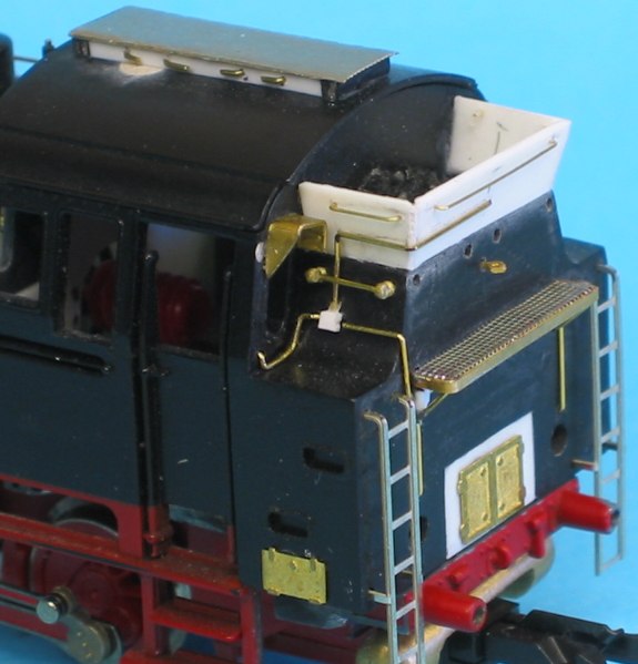

ich bin endlich mal dazu gekommen, den Adrian-Bausatz der BR 89.2 (sächs. VT, Bj. 1919) zusammenzubauen.
Als Antrieb dient das pmt-Modell der 89er. Der Bausatz kostet ca. 25€. Die Lampen stammen von fruehsen, die Decals von Kreye und die Neusilbernummern von Kuswa.
Und so sieht se aus:
Grüße aus dem (noch) sonnigen Dresden
Mike

Au fein , noch’n Bastel-Thread !
Gefällt mir gut , was du da machst . Da ich selbst ständig am Basteln bin , weiß ich gute Ideen und Anregungen immer zu schätzen . Selbst wenn ich nich mit jedem Modell und jeder Arbeit was anfangen kann , irgend was bringt einen doch immer weiter .
Speziell deine 89.2 lässt meine Augen glänzen . Ich hab zwar noch ‘ne Menge wegzubasteln , habe aber den Bausatz ( und nich nur den ... ) von ADRIAN auch ständig vor mir liegen , kommt also in absehbarer Zeit auch dran . Da mir Originalfotos fast nahezu komplett fehlen , kannst du mir vielleicht irgendwie weiter helfen ? Ein paar Aufnahmen von Originalen oder auch dem Modell ( aus verschiedensten Richtungen ) würden mich da doch weiter bringen . Soweit ich das beurteilen kann , fehlen dem Bausatz die Oberseiten der Wasserkästen , seh‘ ich das richtig ?
Und mach weiter so , deine Arbeit is absolut sehenswert !
Bausatz 89.2
Richtig, die Oberseiten der Wasserkästen müssen aus einem Stück Messingblech ergänzt werden.

Hallo Dampfossi,
mit Vorbildfotos sieht es nich so doll aus. Ich hab eins im "Dampflokreport" gefunden. Modellbilder kann ich Dir zukommen lassen, auch in etwas größerer Auflösung (per Mail). Wird aber erst am Montag, da ich zu hause (noch) mit nem Analogmodem jedes Bit einzeln zählen kann.
Die Oberseiten der Wasserkästen habe ich aus PVC-Streifen angefertigt.
Gruß Mike
Dann hab ich ja bald alles
Oh ha , das ging aber fix , klasse Bilder , und recht groß . Besten Dank noch mal . Das mit den analog-Modem versteh ich gut , hab ich gemerkt ...
Das mit den Wasserkästen sah mir schon so aus , Herr ADRIAN selbst wusste‘s nich mehr so genau am Telefon . Da findet sich doch noch Blech , andere Bausätze lassen ja zum Glück reichlich Material übrig .
