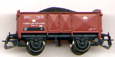

Ich habe heute den bekannten K.Sächs.Sts.E.B. mal mit Stangenpuffern aus tschechischer Produktion ausgerüstet.
Daniel
Daniel, mir erschließt sich nur nicht, warum der Wagen grün ausgeliefert wurde? Die sächsichen Güterwagen waren doch grau (RAL 7000)...
Das ist ein falsch angestrichener Museumswagen :schlaumei
Die Verfeinerung steht dem aber trotzdem gut.

die Übergangszeit ist sicher ne Grauzone (wie passend ;D). Die Anschrift ist schon nach den Regeln des Wagenverbandes, außer die gelbe Farbe, die mußte sicher noch aufgebraucht werden. Aus dem Grund ist auch braun warscheinlicher als Wagenfarbe. Aber grau ginge auch, da nicht alle auf schlag umlackiert wurden. Da wurde sicher auch erst mal bei einigen nur die Anschrift geändert. Auf alten säxxxischen Bildern kann man das oft gut erkennen, das die Güterzüge in der Übergangszeit farblich gescheckt waren.
