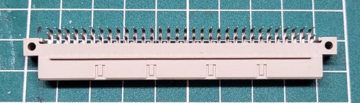

ich möchte Steckverbindungen nach DIN 41612 Bauform B einsetzen (siehe Bild).DIN41612B.jpg
Leider habe ich keine passende Platine gefunden, um die 64 Kontakte abzugreifen.
Es gibt etliche Laborkarten bei Reichelt z.B. laborkarte-epoxyd-160x100mm-cu-35, allerdings nur einseitig.
Meine Idee geht jetzt dahin, zwei von diesen Platinen zu nutzen, um eine doppelseitige Leiterführung zu erhalten.
Hat jemand schon ein ähnliches Problem gehabt?

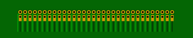

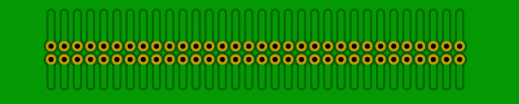

So in etwa? RM 2.54, die runden Augen haben einen Außendurchmesser von 2mm, das Loch 1mm, die eckigen Pads haben die Maße 3.2mm x 1.5mm, das Loch wieder 1mm. Die Leiterzüge mit 0.5mm passen gut zwischen den Anschlußbeinen durch.
Oberseite:
Unterseite, gespiegelt
Platinenbreite 100, die Höhe hab ich auf 20 reduziert, sonst ist der Bildschirm grün.

ja, genau so würde es bei 41612 B aussehen. Nur habe ich dafür keine fertige Laborplatine gefunden.

also ich nutze Für meine Schaltungen die RE315 von Roth bei reichelt z.B. unter RE315-HP zufinden. Ich kontaktiere die nicht verbunden Anschlüsse einfach mit etwas Litze an den Rest der Schaltung. Ich verwende die Steckverbindungen nach DIN 41612 Bauform C mit 32 und 64 Pol
