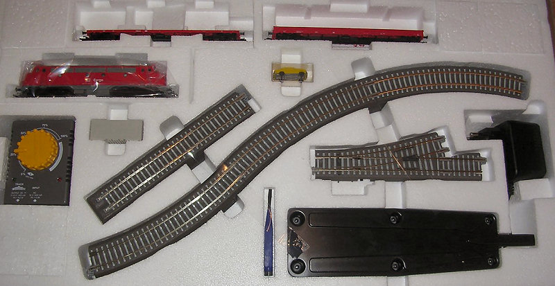

Die Nohab Cargo (170 144-2) war im Set 500497, dazu
4 achsiger Niederbordwagen DB
4 achsiger Containertragwagen DB
Bettungsgleisoval, Weiche, Abstellgleis
Fahrregler mit Steckernetzteil
Bild find ich auf die schnelle leider nicht.
Andreas
P.S.: Hier ist ja doch noch ein Bild vom Set
