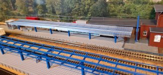

meine Bahnsteige bestehen aus 10mm Sperrholz mit aufgeklebten Knochenstein Pflasterplatten (Pappe) von Spur N. Die Bahnsteigkanten bestehen aus 1,5mm Styrodurstreifen wo ich ein wenig Struktur eingedrückt und mit Wassermalfarbe angepinselt habe.

Bahnsteighöhe 6mm ab Schwellenoberkante, Auhagen Bahnsteigkante, ausgefüllt mit 4mm Pressspan, oben drauf Modellbau Gips glatt geschliffen, Bahnsteig Dächer von Auhagen Bausätzen
Da kannst du dann aber auch die 10mm Bahnsteigkanten in den BS verwenden und von der Unterseite der Schwelle ausgehen.

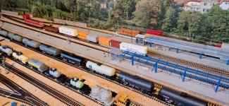

So ähnlich , wie bei Rekoboy sind meine auch endstanden. Flachbahnsteige aus der Länderbahnzeit gibt es heute noch genügend auf Nebenstrecken. Natürlich werden die immer weniger , da das nicht mehr der Zeit entspricht.
Einige Bahnsteige sind bei mir mit Quarzsand aufgefüllt (ca 1-2 mm) und die Bahnsteigkanten wurden aus feinem Sandpapier gestaltet.

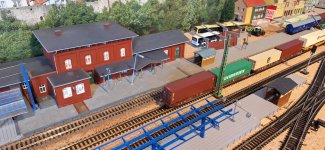

Vor kurzem gebaut: die Auhagenschen 6mm-Bahnsteigkanten mit Heißkleber fixiert, 3mm Forex-Platten zur groben Füllung und dann ein Steinmehl-LatexBindemittel-Gemisch aufgepinselt (das verläuft erstaunlich eben ohne größere Schlaglöcher). Nach dem Durchtrocknen zuerst mit verdünnter Acrylfarbe auf Farbton gebracht und dann mit Pulverfarben die Akzente gesetzt. Ferdsch. Also noch nicht ganz - Papierkörbe z.B fehlen noch...
Da die Bahnsteige bei mir in der Kurve liegen, gehen keine 10mm-Kanten, da bleiben die Rekowagen hängen und noch weiter als jetzt schon sollten die Bahnsteigkanten nicht vom Gleis entfernt sein.
