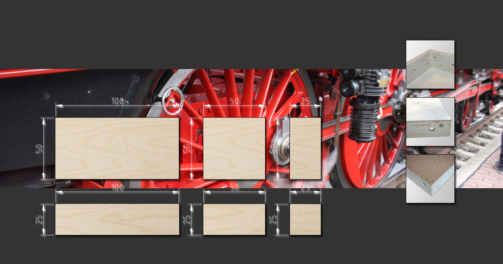

Die Module gibt es in verschiedenen Größen, 1000x500, 1000x250, 500x500, 500x250 und 250x250 mm. Ich fertige die Rahmen der Modultische aus 19 mm Nordischer Fichte als 3-Schichtplatte. Alle Modultische haben eine Rahmenhöhe von 75 mm, die Stärke der Wandung beträgt umlaufend 19 mm. Der Rahmen wird mit der Holzverbindung “Glattes Eckblatt” verklebt und mit Tischlerstiften gesichert. Alle Seiten der Modultische sind glatt gehobelt und unbehandelt.

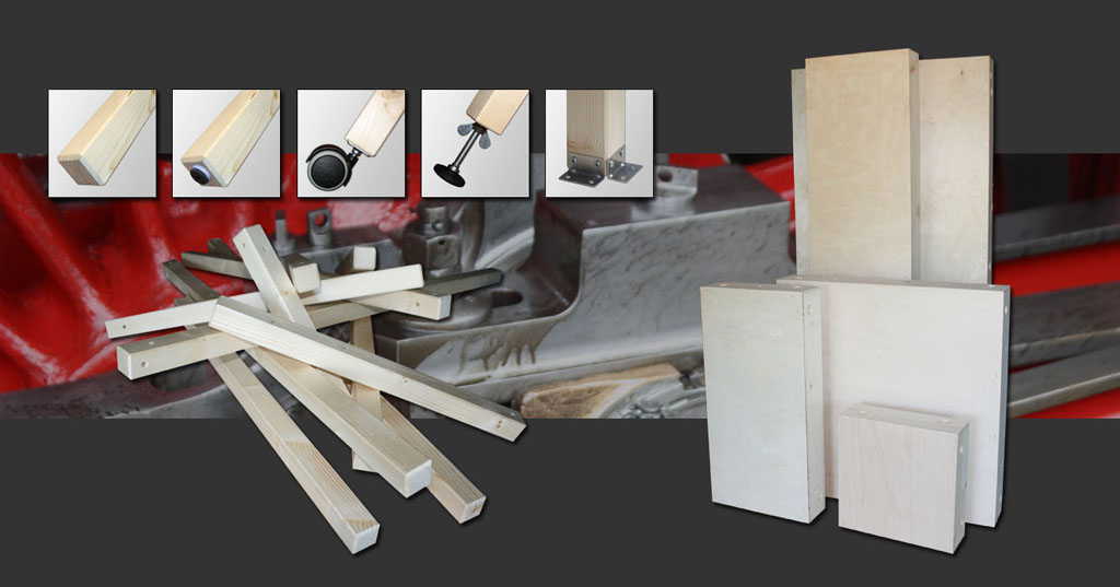

Meine Modultische besitzen an allen Seiten Bohrungen, um die Verschraubung von Modulen untereinander zu gewährleisten und um die Module flexibel und nach ihren Erfordernissen zu verbinden. Der Abstand der Bohrungen ist bei jeder Modulgröße gleich. 125 mm von der Kante bis zur ersten Bohrung. Bohrungen untereinander haben immer einen Abstand von 250 mm. Schrauben werden immer mitgeliefert. Jeweils an den Ecken der Module befinden sich zwei gesenkte Bohrungen zur Befestigung der Tischbeine. Die Versenkungen dienen zur Aufnahme der Schloßschrauben, damit diese bei einem Zusammenbau mehrerer Module nicht im Wege sind. Jedes Tischbein wird mit zwei Schloßschrauben und an zwei verschiedenen Seiten verschraubt um ein verbiegen zu vermeiden. Die Tischbeine sind gehobelt und unbehandelt und können an ihren Modellbahnbau angepasst werden. An der Unter- und Oberseite werden sie mit einer Fase versehen, um ein verkannten zu verhindern. Standardmäßig liefere ich die Modultischbeine mit einer Länge von 700 mm aus. Folgende Beinlängen sind ebenfalls als Option erhältlich: 150, 200, 250, 300, 350, 400, 500, 600, 800, 900, 1000, 1100, 1200 und 1300 mm. Folgende Optionen gibt es für die Tischbeine: Möbelfilzgleiter, Möbellenkrollen, Höhenverstellung, Ebenenbefestigungen, Tischbeine mit Einschlagmuttern.
Alle Tischgrößen zum Modellbahnbau biete ich mit einer 3 mm dicken Sperrholzplatte als Standard, oder als Schwerlasttisch mit einer 6 mm dicken Sperrholzplatte an. Die Sperrholzplatten werden auf dem Rahmen verklebt und mit Tischlerstiften gesichert. Nach dem aufbringen der Sperrholzplatte, werden alle vier Seiten nochmals geschliffen.
Um komfortable Lösungen zu schaffen, habe ich meine Optionen um die Belegung der Module mit 2 mm Kork erweitert. Das Angebot ist insbesondere an die Kunden gerichtet, die sich für eine Schalldämmung unter dem Gleisbett interessieren. Die Korkauflage wird vollflächig mit der Sperrholzplatte verklebt. Als weitere Option für die Modultische, biete ich Ihnen Bohrungen zur Kabelverlegung an jeder Seite an. Der Durchmesser der Kabeldurchgangsbohrungen beträgt 30 mm.
