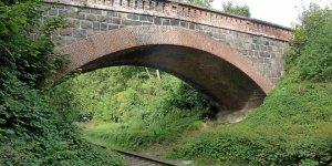

Mir fallen die Fußangeln in Form der Geländerfüße und Hutmuttern auf dem Gehweg auf.
Geländer verkehrt herum?
Viele Grüße Wolfgang
Es ist außen nicht genug Platz um das Geländer auf dem Betonstreifen aufzudübeln, die Platten hätten auch schmaler sein können, damit diese nicht so weit in den Laufweg reinragen. Man hätte auch zwischen den einzelnen Pfosten bohren können nur lässt sich sowas bei einem Geländer aus einem Stück schlecht machen.
Anreisen, Bohren, Gewindebolzen einsetzen, Geländer aufsetzen, Hutmuttern verschrauben. Gut.
Ist auch eine Haftungsfrage, wenn einer stürzt.
Grüße Wolfgang
Das Vorbild ist wie es ist.
Es gibt Vorschriften für Geländerhöhen. Da diese nicht eingehalten wurden, gab es in Kassel an der Berliner Brücke ein Schild, das auf die Nichteinhaltung hinwies.
Das hat aber nichts mit der Art der Befestigung zutun, da gilt die Vorschrift, was das Geländer bei einer Belastung aushalten müsste.
Das Vorbild ist wie es ist. Ich verstehe die Diskussion irgendwie nicht. :nixweiss:
Die Lösung der Befestigung auf dem Beton ist nicht wirklich gelungen, das könnte man besser machen. Es bleibt halt eine Stolperfalle.
Glaube ich nicht - der erforderliche Randabstand der Dübel sorgt für diese Anordnung.
Der Geländerstiel muss aushalten, daß am Handlauf 1 kN/m horizontal angreifen können. Das sind ungefähr 2 Zentner oder noch schlimmer 100 kg pro Meter. Manchmal, bei hohem Verkehrsaufkommen an Fußgängern in Verbindung mit Panikmöglichkeit wird nach einer noch größeren Beanspruchung ausgelegt.
Der Abstand der Pfosten und die Höhe (meist 1 … 1,1m je nach möglicher Absturzhöhe) sind dann maßgeblich für das Biegemoment, das vom Stützenfuß in den Beton eingeleitet werden muss.
Da kann es zu solchen Lösungen kommen. Sicher geht es auch eleganter. Möglicherweise wurde hier das Geländer nachgerüstet oder bei der ursprünglichen Planung nicht mitgedacht.
Auf der Strecke Leipzig-Leutzsch - Großkoebetha gibt es zwischen Kötschau und Bad Dürrenberg ein Fragment einer Brücke. Offenbar während der Elektrifizierung musste das Mittelteil der Brücke dran glauben, um Platz für den erforderlichen lichten Raum für die Fahrleitung zu schaffen...
Möglicher Weise waren die Gleise seinerzeit auch abgesenkt und die Brücke wurde erst zum Zwecke des Streckenausbaus für höhere Geschwindigkeiten teilrückgebaut. Ich weiß es nicht...
