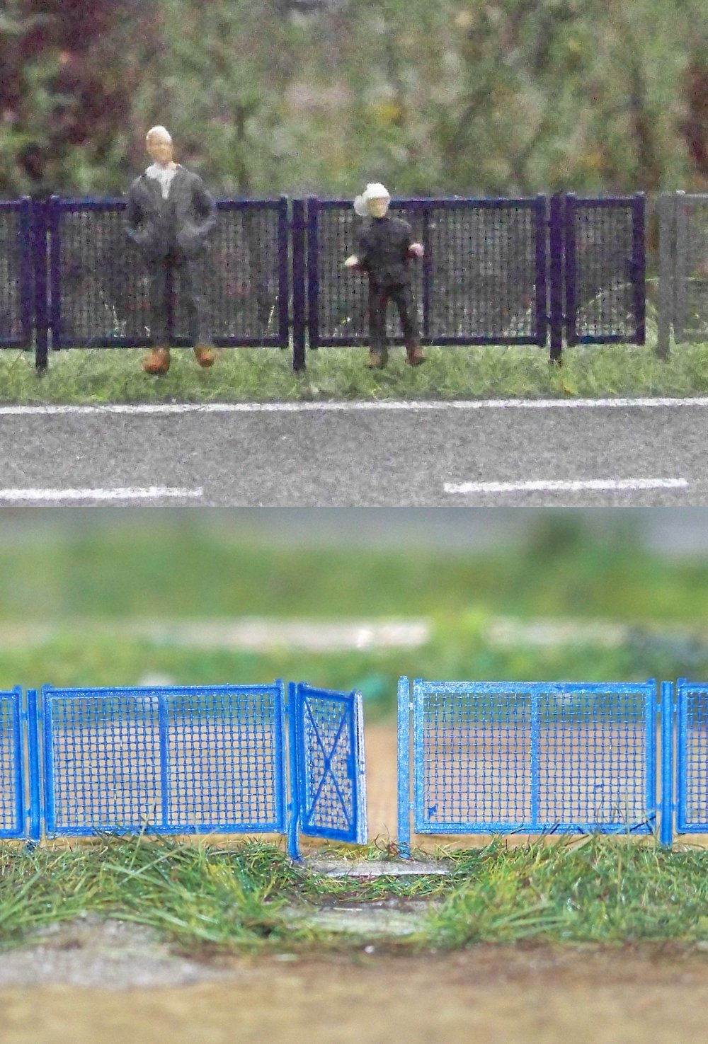

hier mal ein TT/N-Vergleich. Der Zaun ist 1m hoch, also für TT 1,2m.
@TT-Bastl
Die Kamera ist manchmal ein viel zu grausames Werkzeug, geh' mal auf die Seiten der Dioramenbauer, die singen Dir da Lieder...
Deshalb bauen manche Leute ihre Grasflächen auch aus Handtuchfetzen.
Ja, natürlich wäre es mit Teddyplüsch 'maßstäblicher'. Aber wenn Du Dir es aus 20cm Entfernung ( Je nach Alter und Nahsichtfähigkeit ) anschaust, ist es doch in Ordnung.
Gruß vom Heizer
