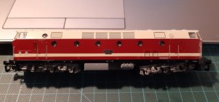

Hallo Forum,
bei der Tillig BR118 sitzt ja ein gefaltetes Papier hinter den seitlichen Lok Fenstern. Was nicht gerade so berauschend aussieht.
Welche guten Vorschläge gibts denn hier aus der Eisenbahn Community? Gardinen oder eher ein Foto auf Papier?

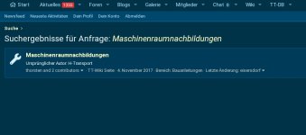

Ich habe mal gehört das es sowas im Wiki gibt. Es gibt auch auf der Startseite oben rechts in der Ecke eine Lupe, dort steht Suche. Das darf auch benutzt werden, davon geht die Internetseite nicht kaputt.
Gut, man muß schon wissen was man sucht, eine Fußmatte vor der Tür an einer Diesellok würde ich auch nicht suchen.
Hier ein Tip:

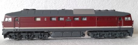

Dicke Babelsbergerin von Piko mit Maschinenraumnachbildung von V180 Oli hab ich auch.
comp_seite-gesamt-jpg.302568

Gerade gesehen, WiKi klemmt leider, da muss der Chef noch ran.
Letzter Edit:
Die Links im WiKi sind geheilt.👍

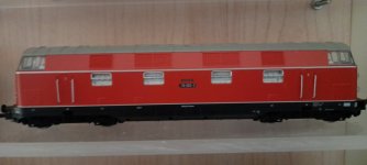

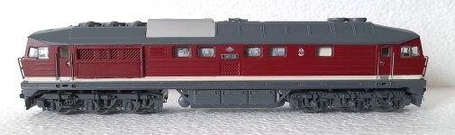

Hallöchen. Ich habe das Thema durch Zufall gefunden und vielen Dank an @mattze70 für das Einstellen der Vorlage und @V180-Oli für das Basteln der Vorlage.
Ich habe Sie für die Piko V180 verwendet, immer noch besser als graue Plaste. Mit etwas zuschneiden und anders falten passt es auch in der 119.
Ein netter schöner Bastelspaß
