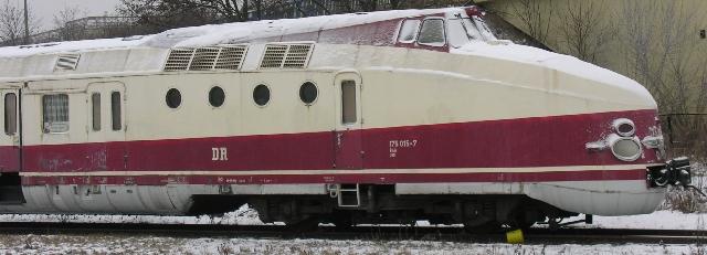

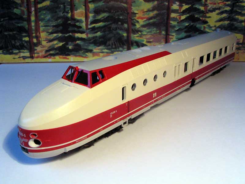

Nach der Demontage der 4 Wagen habe ich als erstes die Stirnwände an den Übergäben rot lackiert. Es folgte die Absetzung der Einstiege und der Scharfenbergkupplungsaufnahme in schwarz, das Ausmalen der Scheinwerferöffnungen in weiß, das Ausmalen der Bullaugenöffnungen in silber, sowie das Nachziehen des Rot am Führerstand (Schließen der unteren Lücke zw. den Fensterholmen und komplettes Einfärben der Fensterholme).
Danke, hole ich nach.
Bedenke aber auch, daß das beim Vorbild durchbrochen ist und Du als Schwarzes das Drehgestell siehst. Und, auf Deinen Bildern fehlt das Abdeckblech vor dem Stoßdämpfer.
Das war zum Schluß generell der Fall, daß dieses Blech nicht mehr vorhanden war. Das Modell besitzt es aber.

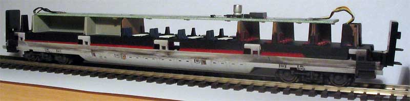

Vor dem Einsetzen der Einrichtung erfuhren die Drehgestelle und die Unterteile eine leichte Alterung. Dabei wurden die Bremsarmaturen farblich abgesetzt. Und dabei war ich verblüfft. Es sind tatsächlich die Lösezüge für die Steuerventile angedeutet!! Wow!
