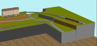

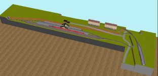

Von den Platzverhältnissen her werden 2 Endbahnhöfe nur funktionieren, wenn sie auf 2 Etagen verteilt werden. Der Stardampf hat mal eine schöne Anlagenidee mit 2 Endbahnhöfen skizziert.
Wenn auf 80cm Plattenbreite um 180grd gewendet werden soll, dann wird dass schon arg eng von den Radien her. Deswegen wurde bei der Stardampf-Idee in der Mitte der L-Anlage "gewendelt" und hochgefahren.
Und bei der Wendel klappte es dann mit dem Radius auf 80cm, was beim 180° Bogen nicht ging? Etwas seltsam diese Formulierung.
Haste einen Link zum Entwurf?
Nein - in der Mitte hat der Gute ein breiteres Segment eingefügt und die beiden Schenkel oben und rechts sind schmaler.
Der Entwurf ist unter diesem Link zu finden (siehe #13):
Segmentanlage in L-Form

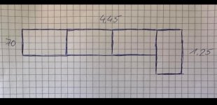

einfach irgend eine Idee, gesucht, ..... und schon kommt von MiniMax über Hafen, Schmalspur bis Straßenbahn die ganze weite Welt der sehr speziellen Modellbahn-vorstellungen: Wie andere schon schrieben: es wäre schon super, wenn jemand der eine Anlage plant sich erst mal selbst so halbwegs überlegt, was ihm gefallen könne.
Aber was den Platz angeht: Leute, ein L mit 4,45 und 1,75 Metern. das wären in H0 schon 6 mal 1,7 Meter. Da haben manche ganze zweispurige Hauptstrecken samt abzweigender Nebenbahn mit Endbahnhof drauf untergebracht. Selbst so etwas wäre möglich (wenn auch eng und Geschmackssache) Ganz so viel muss es ja nicht sein.
