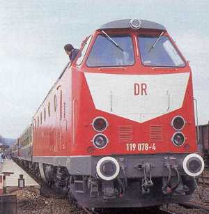

Ende der 80er Anfang der 90er testete man bei der DR den Latz (ähnlich dem DBAG-Latz) auf den Stirnfronten einer 119. In irgenteinem ME war mal ein Foto drinne. Mir hat's gefallen - der DR aber nicht.
Die hier?
