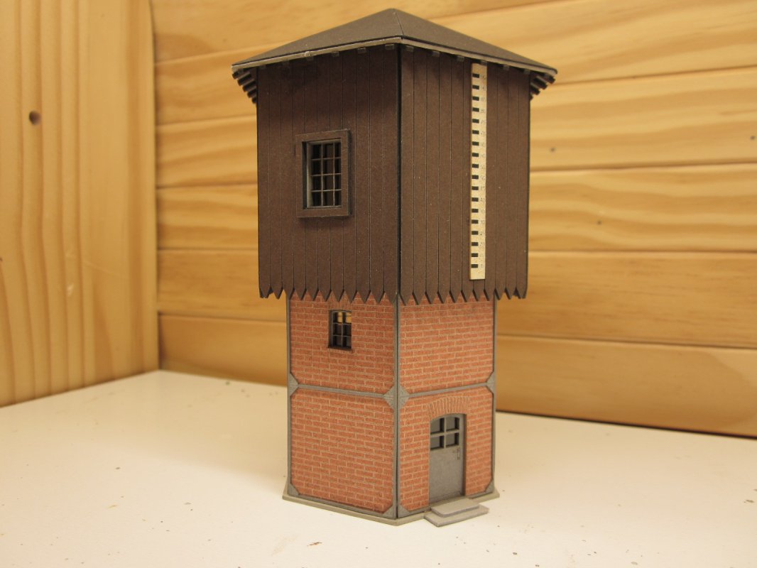

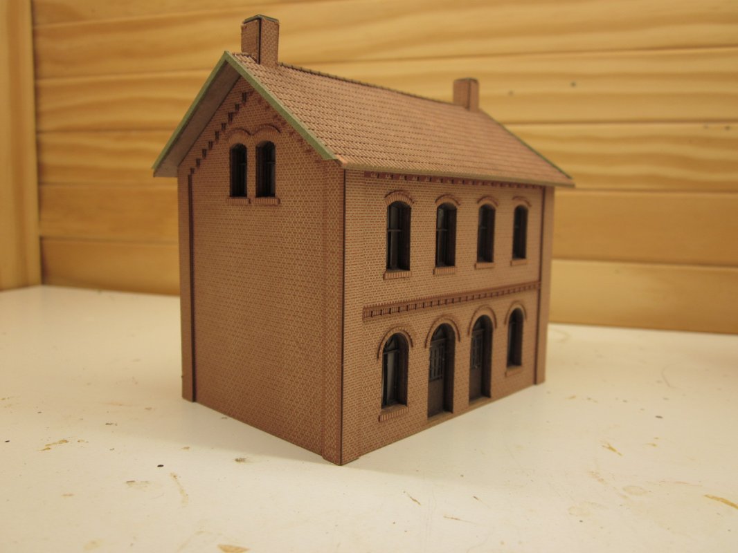

Da der Mensch ein Augentier ist, noch mehr Bilder.
Die auf der Schachtel am H0 Modell gezeigten Details, wie Dachrinne und Blech auf der Esse muss man selber fummeln, ebenso das mittige Brett der Doppeltür. Türklinken fehlen, die Löcher sind schon da. Draht solle hier weiterhelfen.
Bei mir wird das gute Stück als Fischräucherhütte ein Modul zieren.
