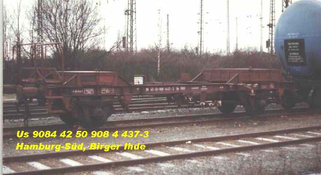

Hallo Mario,
Daniel hat schon recht. Diese Wagen wurden von der DR aus dem RAW Leipzig beschaft. Es sind eigentlich Kesselwagen ohne Kessel. Deshalb haben die auch die Fahrwerksmaße von DR-Kesselwagen (10240 mm LüP, 6000 mm Achsstand).
Wie das schlechte Bild zeigt, wurden diese Wagen ursprünglich mit der russischen Kurzkupplung versehen und haben das ganze Sammelsurium alter DR-Kuppelwagen abgelöst. Es gab zwei Bauarten. Einmal den U 9083 und den Us 9084. Letzterer ist auf dem Bild zu sehen und hat Betonplatten in einem Rahmen als Gewicht. Der erstere, von dem ich kein Bild habe, hat nur Betonschwellen als Gewicht. Das dürften auch die Wagen sein, die verschrottet wurden. Jedenfalls sind mir keine mehr vor die Kamera gefahren. Die Us 9084 wurden inzwischen teilweise mit der westeuropäischen Mittelpufferkupplung ausgerüstet. In diesem Zustand sieht man sie dann mit den von Dir fotografierten Erzwagen. Sie dürften die DB-Kbs als Kuppelwagen abgelöst haben.
