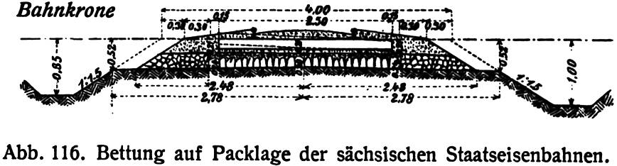

Zum Gleis, wenn ich jetzt gemein bin, dann merke ich noch den falschen Schwellenabstand und die Kleineisen, die keine sächsischen sind, an! Aber ich bin nicht gemein. Was man dennoch für zukünftige sächsische Module aus dem Jahr 1896 überlegen könnte, ist, ob man beim Flexgleis die Schwellen nicht wirklich auf "sächsisches Maß" bringen sollte. Sollte bei einem Modul nicht viel mehr Arbeit machen.
Oder man nimmt eine "Einschottervariante", wo der Schotter ohnehin alles verdeckt.
Quelle: http://www.zeno.org/Roell-1912/I/Ro020204

Hehe, ja mein sächsischer Oberbau... ...ich sehe, ich muss den dann auch für Code 60 machen, damit er NEM und Modul gerecht ist. Wenn die Sächsischen Staatseisenbahnen nur nicht so ergiebig wären und ständig entdeckt man neue, interessante Projekte. Du glaubst gar nicht was so alles auf meinem digitalen Basteltisch liegt und das Licht der realen Welt erblicken möchte.
Die Schwellenabstände waren an die Schienenlängen angepasst. Habe die Angaben in einem alten Buch, muss sie mal heraussuchen.
Bei meiner Vorbildstrecke (15 t Achslast) wurden ja 6 m Schiene benutzt:
TT FineScale Gleis, Oberbau 3. Ordnung von 1892 der K.Sächs.Sts.E.B. Die Werte in Klammern sind die Originalwerte.
Schwellenlänge: 20,83 mm (2500 mm)
Schwellenlänge Stoß: 22,50 mm (2700 mm)
Schwellenbreite: 2,00 mm
Schwellenhöhe: 1,50 mm
Schwellenabstand: 6,5 mm (780 mm)
Schwellenabstand Stoß: 4,5 mm (540 mm)
Beim Ladegleis und älteren Strecken wurden auch nur 7 Schwellen für 6 m Schienen eingesetzt, wobei der schwebende Stoß immer 540 mm hatte.

Das andere ist der Gleiskörper. Ich weiß nicht, wie es in den Anfangsjahren in Sachsen war. Aber vermutlich gab es da einen gekiesten Randweg neben dem Schotterbett und das Gras ist noch nicht bis ran gewachsen. Vielleicht kann René (@Roene13) was dazu sagen. Du schreibst ja, es ist 10 Jahre nach Bahnbau.
Klar, hier die Modellanpassung des Bettungsprofils für vollspurige Nebenbahnen der K.Sächs.Sts.E.B. von 1892:

@Roene13 stimmt, da ist ein schöner Randweg zu sehen. Kennst du eine Quelle, ob es auch generell einen gab, bzw wann/wann nicht?
Die Vegetation dort passt aus meiner Sicht ganz gut zu dem, was ich gebaut habe. Niedriges Gras reicht bis ans Gleis (oder hinein :D), höheres Gestrüpp steht aber erst ein Stück weiter entfernt.
