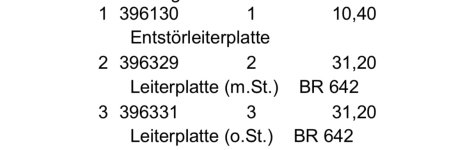

nach mehreren Jahren in der Vitrine habe ich ein Kurzschlussproblem mit meinem Tillig Dispro.
Um den Kurzschluss zu lokalisieren, habe ich den Motorwagen und das Teil ohne Motor elektrisch getrennt.
Beim Testen stellte sich heraus, dass das Problem in der Platine des motorlosen Teils "B" liegt.
Wenn das vordere Drehgestell an diese Platine angeschlossen wird, kommt es zu einem Kurzschluss. Wenn das Kabel dieses Drehgestells nicht an die Platine angeschlossen ist, kommt es zu keinem Kurzschluss. Der Zug steht in beiden Fällen auf den Schienen. Über die Schienen sind die Räder elektrisch miteinander verbunden.
Irgendetwas auf der Platine verursacht den Kurzschluss.:fragen:
Wer hat dieses Problem auch schon erlebt und kennt eine Lösung?
MfG aus die Niederlande
Diederik
Ich habe ein Foto von der Platine gemacht.
Das Kabel des Drehgestells ist nicht angeschlossen. Wenn ich es auf das Lötpad löte, entsteht ein Kurzschluss.
Der Rauch kommt dann aus der Teil, wo der entsprechende Pfeil steht
Anbei Bestellnummern für beide Platinen samt Preis, falls Austausch gewünscht sein sollte.

Das Drehgestell vom Teil B steht aber in die richtige Richtung? Nicht, dass es sich nur um 180 Grad gedreht hat?!
@Diespe ,
leider ist auf Deinem Foto kaum was zu erkennen. Das Teil wo der Rauch rauskommt müsste eine Begrenzerdiode sein. Die raucht bei Kurzschluss ab,das soll sie auch, ist aber nicht die Ursache für den Kurzschluss.
Vermutlich liegt die Platine auf dem Rahmenboden auf , meist wenn der Rahmen sich nach langer Zeit verzogen hat (Zinkpest)
Aber alles nur spekulativ aus der Ferne
Salud
Butzler
