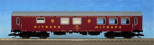

es ist zwar keine Pikoneuheit 2023, aber da das 2022er Thema geschlossen ist, stelle ich hier mal meine Frage. Es geht um die Piko Rokowagen. Kann es sein, dass irgendwas an den Kurzkupplungsdeichseln von der 1. Serie zu den folgenden geändert wurde? Ich habe z. B. das gealterte Rekowagenset 73403, wenn ich diese Wagen zusammenkuppel, habe ich einen deutlich größeren Abstand zwischen den Wagen, als ggü. den Rekowagen neuerer Serien. Anbei mal zwei Vergleichsbilder. Ist das bei Euch auch so?
Gruß Marcel

Hallöchen. Ich habe auch 2 Garnituren Rekowagen von Piko aus der Anfangszeit. Ich fahre sie mit Tillig Kupplung und habe immer den Abstand wie auf deinem rechten Bild ohne Spalt.
Grüße
@hutze79, danke für die Info.
@Birger, ich nutze für feste Verbände die trennbare Steifkupplung von Tillig (1. Bild). Ich habe schon die Kupplungsköpfe verglichen, auch wenn ich die Kupplungsköpfe von den Wagen, wo der Abstand passt zu den anderen Wagen tausche, habe ich wieder den größeren Abstand. Gleiches passiert bei den Kühnkupplungen. 2. Bild Rekowagen 73403, 3. Bild die gleichen Kupplungen wie aus Bild 2 genommen mit Wagen aus neuerer Serie. Komisch, kann mir nur noch vorstellen, dass es an der Kupplungsaufnahme liegt. Optisch sind die Kupplungsköpfe aber richtig in der Aufnahme eingerastet.

Ja, aber selbst wenn. Ich entnehme die Kupplungsköpfe von den Wagen wo es passt, stecke sie dann in die Wagen wo es nicht passt und siehe da, der Abstand ist wieder so groß wie vorher. :heul::nixweiss:
Bild 2 und 3 ist mit exakt den selben beiden Kühnkupplungsköpfen gemacht.

Was mir aufgefallen ist an den Bildern, die Aufnahmeköpfe der Kupplung stehen optisch bei den älteren Wagen weiter innen. Kann zwar an der Verzerrung durch Perspektive liegen, sieht aber erstmal so aus. Die Trittstufen hab ich so bisschen als Anhaltspunkte genommen.
Danke Jasch. Es ist tatsächlich so, dass bei meinen Wagen die Kupplung der 73403 minimal weiter raussteht als bei den anderen Wagen. Befeilen der Kupplungsköpfe brachte nichts, da sie auch vorher richtig in die Aufnahme einrasteten.
