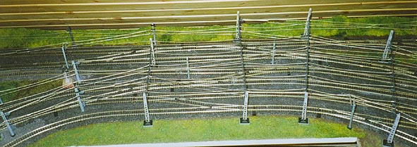

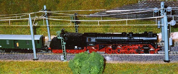

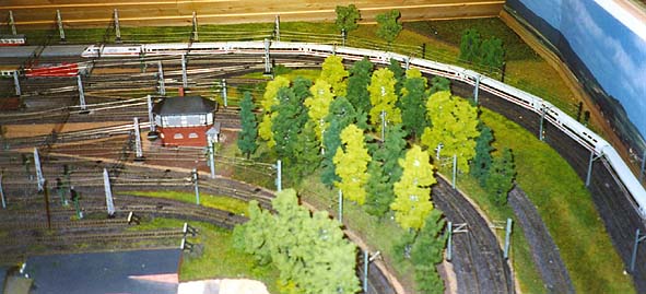

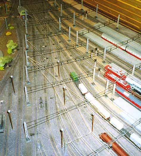

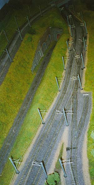

habe mal ein paar alte Fotos rausgesucht, vielleicht helfen sie Dir. Habe meine Oberleitung bis auf die Turmmasten und die Halter in den Quertragwerken selbst gebaut, habe allerdings auch einige Masten mit kurzem und langen Auslegen von Hobbex verwendet. Die Betonmasten sind aus Rundholz (bricht nicht so schnell wie die Plaste). Zu Viessmann kann ich nix sagen, mein OL war fertig als Viessmann seine Sachen rausbrachte.
Ich hatte übrigens als Anleitung ein Heft von Sommerfeldt „Mit Oberleitungen fahren wie beim Vorbild“ .Da findet man alles was man braucht, auch wenn die Bilder in H0 sind.
Hoffe das es mit den Bildern klappt.
Gruß TM

Danke für die vielen Bilder. Da hast Du ja eine Menge Arbeit gehabt, und die Betonmasten sehen auch ganz gut aus.
Hast Du auch die Ausleger selbst gefertigt und gelötet?
Und, hast Du Deine Fahrdrähte miteinander verlötet oder nur zick-zack eingehängt (so das das "Verschränken" der Fahrdrähte reicht, um stabil zu sein.
Ich sage derweil nochmal Danke
Stephan

wie lange ich für die OL gebraucht habe, kann ich heute nicht mehr genau sagen, es waren aber mindestens 2 Jahre. Da sehr viel in Eigenbau entstanden ist, hat sich das natürlich hingezogen. Am längsten hat wohl das Löten der ganzen Fahrleitung gedauert, wegen der unterschiedlichen Maße.
Ich werde bei Gelegenheit mal ein paar neue Bilder machen und die dann posten, dauert aber noch etwas, wie schon geschrieben sind diese auch nicht mehr aktuell. Ich lege den Gleisplan mal auf den Scanner, schick mir mal eine Mail, dann schicke ich ihn Dir, weiß nicht, ob er sich im Board posten lässt.
Gruß TM
