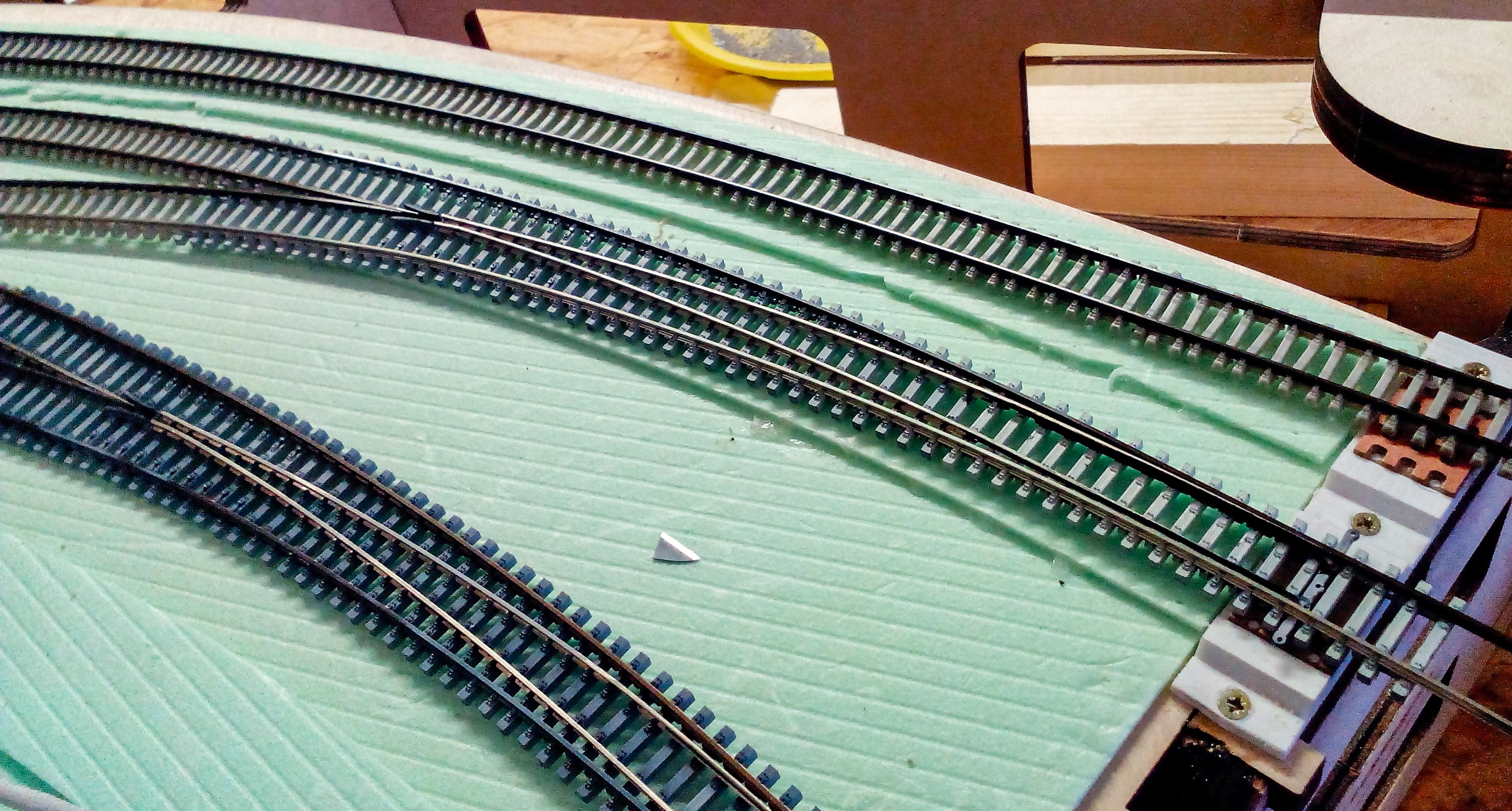

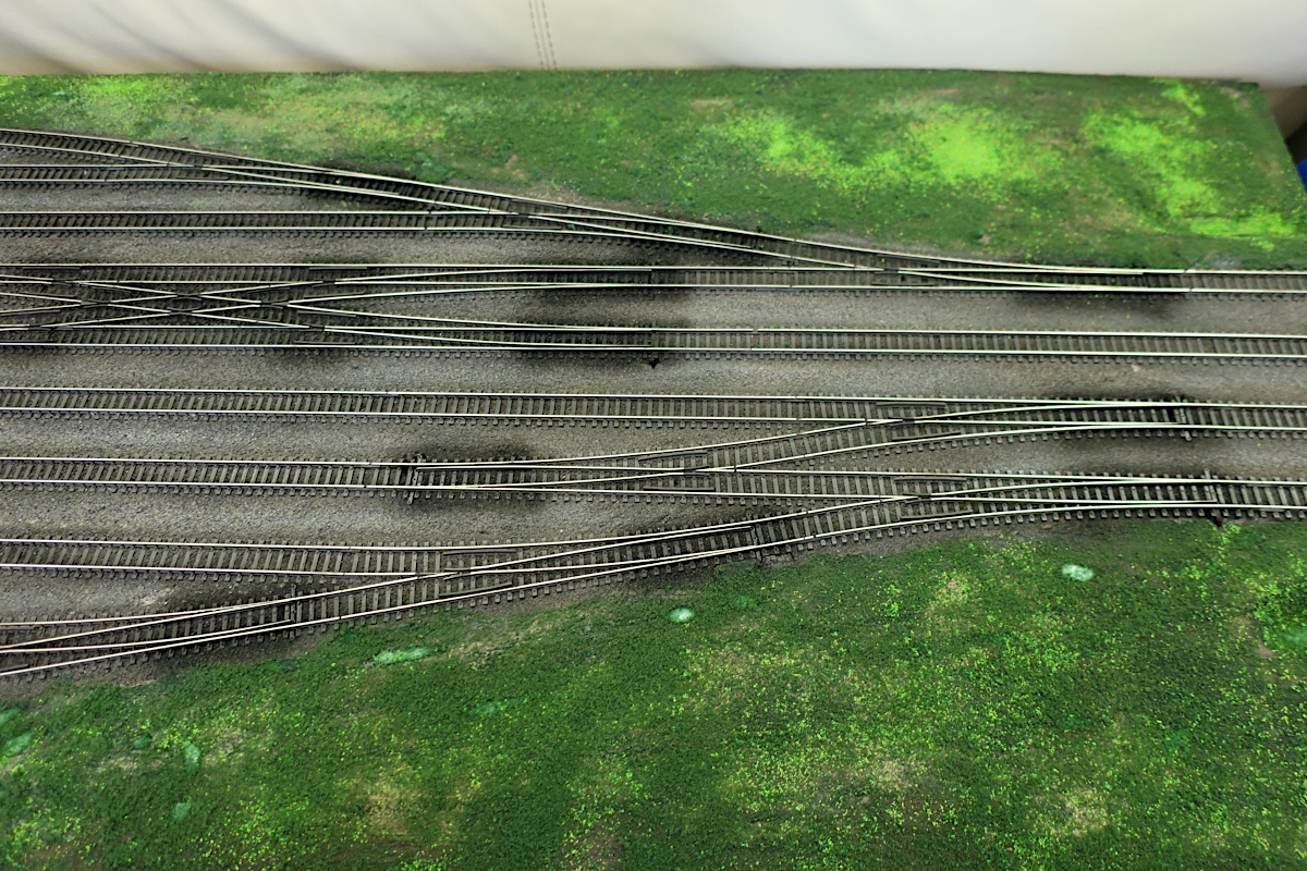

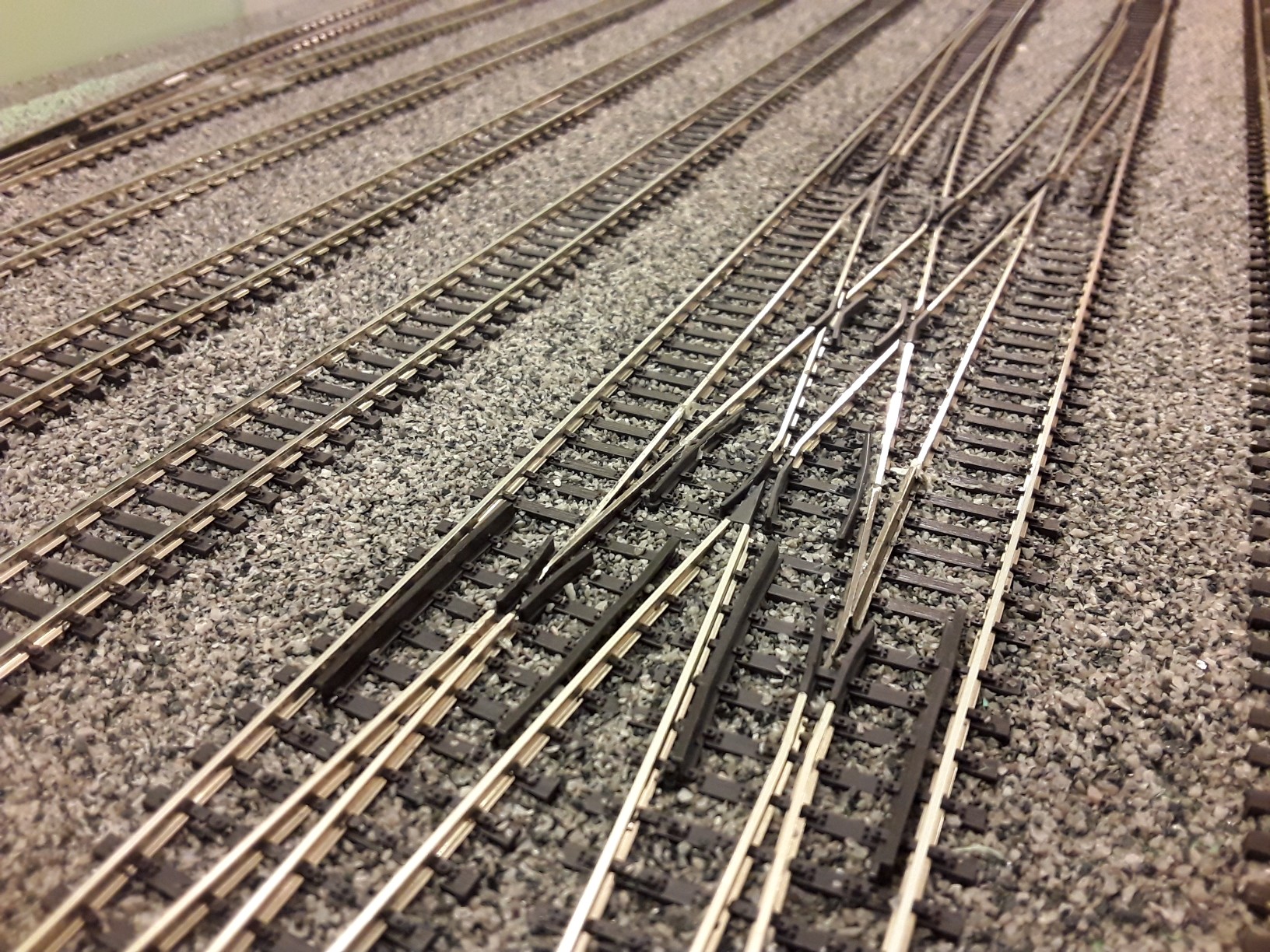

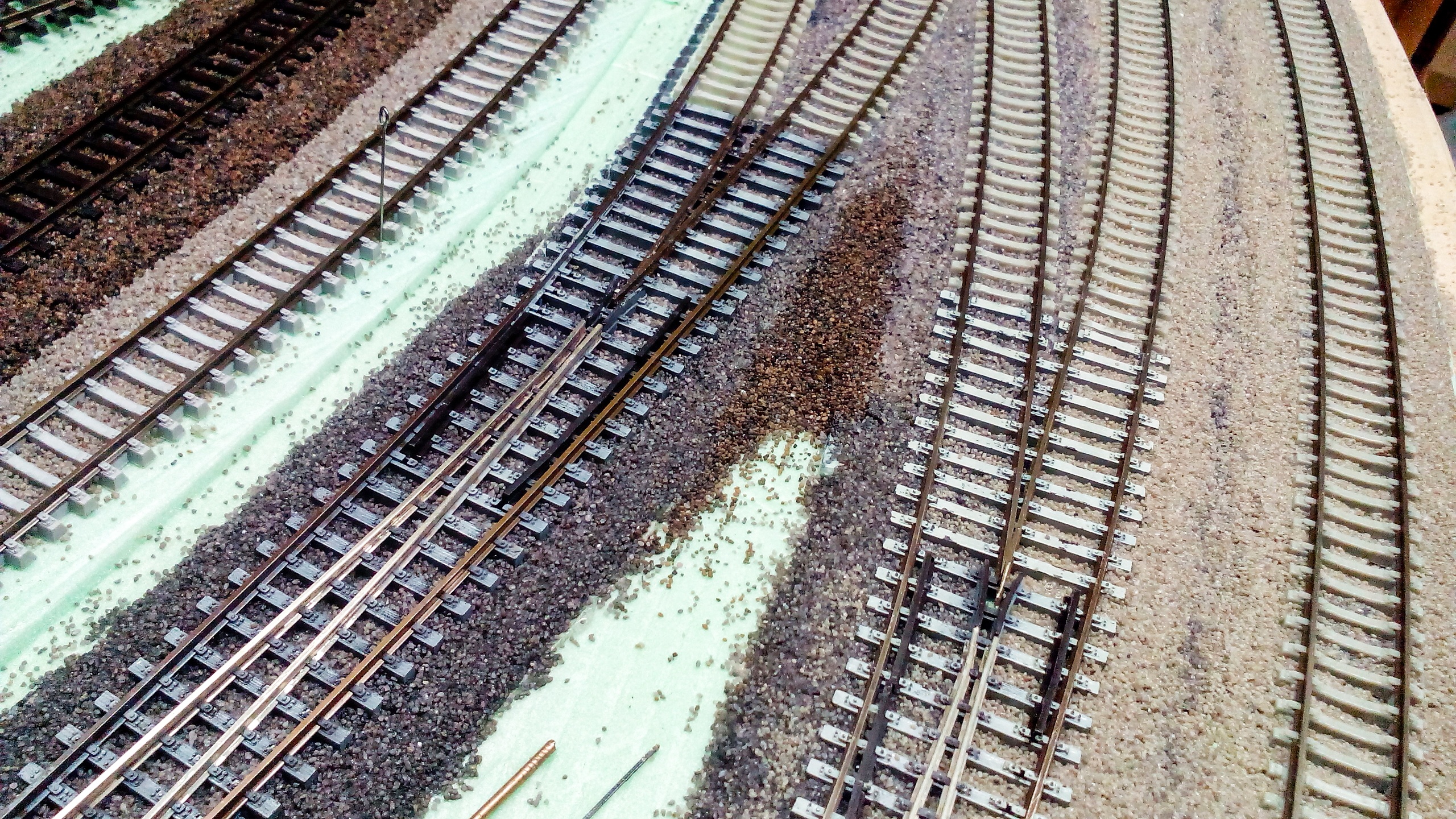

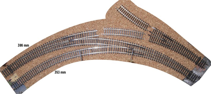

Basis - Tillig-Gleis, umgebaut zu einer lebensechten Weiche mit einem Kernwinkel von 1: 7 (7'5 Grad), 1: 9 (6'22 Grad), 1:11 (5'11 Grad)
Astradius 1200, 1700, 2500 mm. Es wurde von der russischen Spurweite 1520 mm genommen. Die Auslieferungen der deutschen Eisenbahnen unterscheiden sich von denen der russischen, aber dies ist kein Grund, nicht zu konvertieren
Gleise – Tillig: 4 X EW3 (art. 83342/41/82) + 1 Kreuz art. 83161
Gleise – Tillig: 2хEW3 (art. 83342/41/82) Verdoppelung der Anzahl der Schwellen im Mittelteil und im Kreuz 1:9/1:11
Der Hosenträger sieht genial aus.
Gerne mehr deiner Gleisbauarbeiten. Cooler Ideenpool für alle, denen tt-filigran nicht ins Budget passt und die Auswahl beim Modellgleis vom Marktführer bezüglich gebotener Gleiselemente zu langweilig und dürftig ist.

Kannst Du noch ein paar Bilder von der ganzen Anlage einstellen? Es wär einfach zu schade wenn Du uns das vorenthältst.
Viele Grüße Thomas
Hallo Thomas,
Hallo Thomas, diese Weichen wurden für verschiedene Layouts für meine Freunde gemacht. Sie verwenden es auf verschiedenen Modulen (Moskau, St. Petersburg, Serpukhov). Ich kann sie also nicht an einem Ort zusammenbringen.
Aber ich kann hier noch ein paar Fotos Briefprojekt der Weichen anzeigen
Viele Grüße Bazzia.

Die Hauptkritikpunkte der Optik bleiben für mich leider weiter bestehen. Die Schienenprofile sind zu groß, die Radlenker verkehrt sowie funktionslos verbaut und die Schwellenanordnung mit fehlenden Doppelschwellen ist gleich geblieben.
Da doch lieber Filigran.

Die Makroaufnahmen geben einen eigenartigen Eindruck wieder. Wird das Modellgleis eingeschottert und gealtert, sieht es eigentlich ganz gut aus.

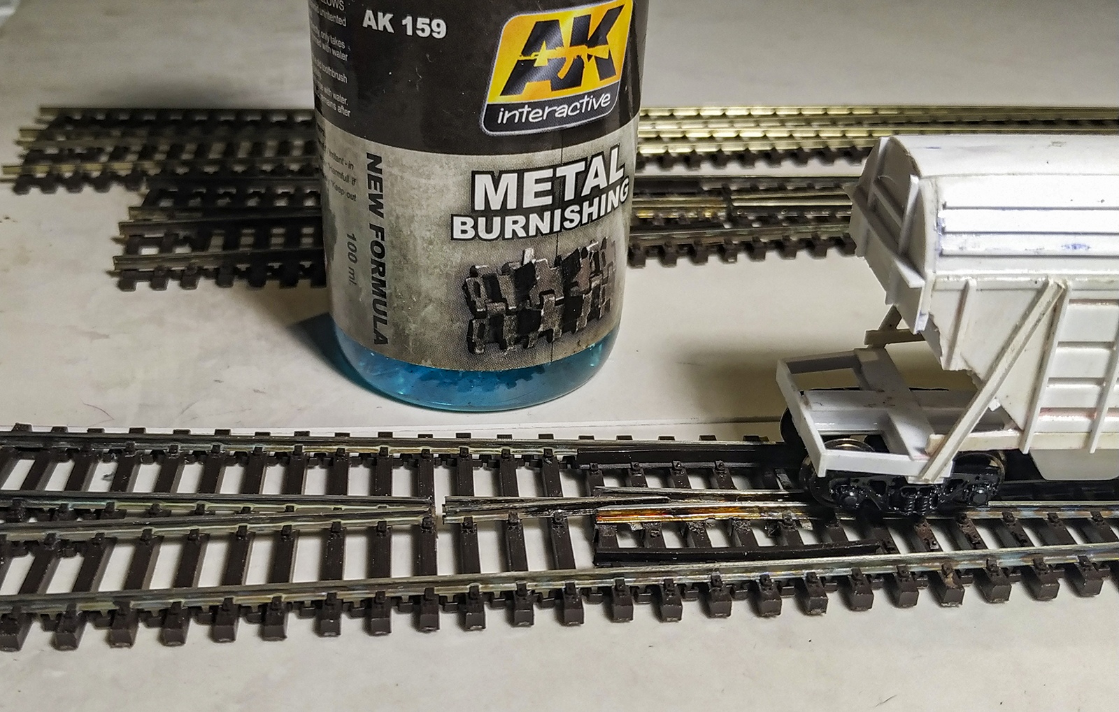

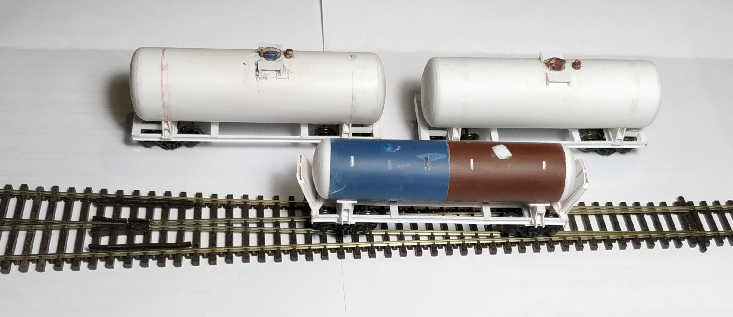

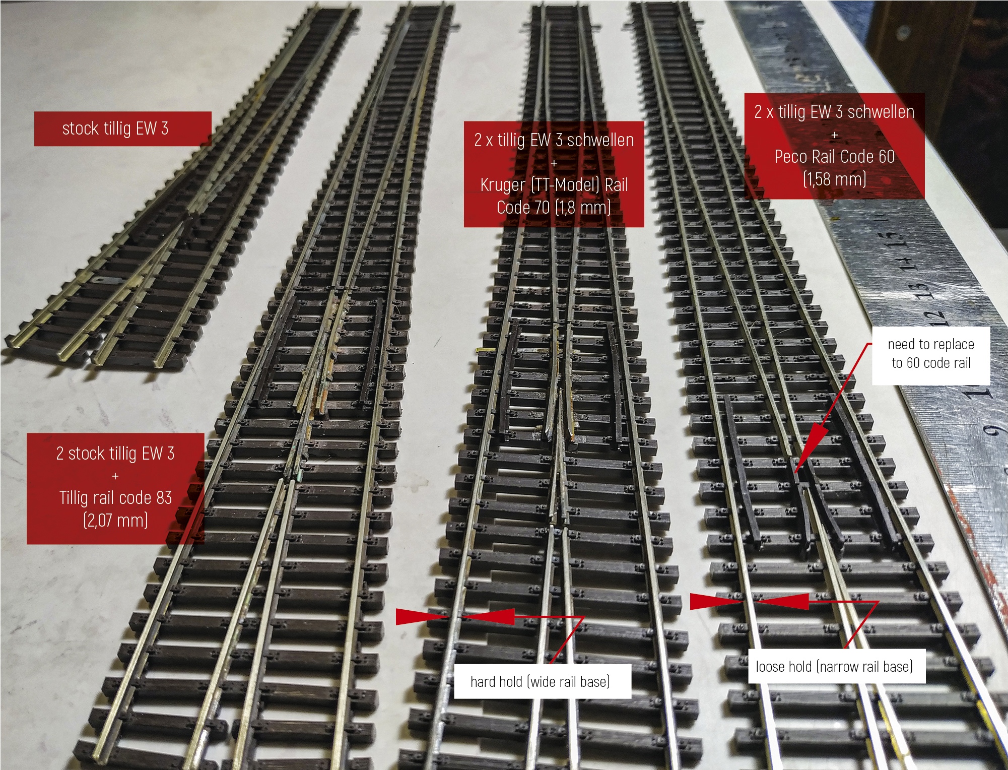

Also, ich möchte sehen, was ich mit Tillig Flex Weichen machen kann. Also hier das Ergebnis.
Die Schienen rutschen sehr leicht durch Schienenverbinder. Es gibt ein wenig freien Platz. Alte Bttb-Modelle kratzen die Schienenverbinder mit Rädern. Ich denke, es ist besser, Code 70 mit Tillig Flex Weichen zu verwenden
