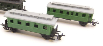

Frage? Modelle von BTTB altern
Nur altern und nicht erst einmal richtig herrichten? Das heißt, ein Teil vorbildgerecht und das Andere bleibt ein völlig nackiges und unbeschriftetes Kinderspielzeug? Aufwand / Nutzen?
Schau bspw. in meine (gelbe) Signatur Posts 29 bis 57. Sogar mit Aufwand und Preisen beschrieben.
Allerdings vor 16 Jahren. Es gibt etliche weitere Beispiele uind Threads im Board. Auch von den Donnerbüchsen. Und jede Menge Aufrüstungsmöglichkeiten bei Boardern, Kuswa, u.a.
Und noch einen Wunsch: Bitte nur vernünftige Fotos einstellen.
Zunächst einmal erkenne ich auch nicht den Sinn darin, diese Wagen, so wie sie sind, zu altern. Die Wagen haben eher Spielzeug-Charakter, eine Alterung würde sie abwerten und wie einen Bodenfund aussehen lassen. Man müsste sie meiner Meinung nach zunächst einmal "supern". Also ggf. neu lackieren, Decals aufbringen etc. Aber dann bleibt immer noch die wenig detaillierte Grundform der Gehäuse.
Wenn Du das unbedingt machen willst, lassen sich sicher Vorbildfotos oder Fotos von vorbildgerechteren Modellen finden. Ich tippe mal, dass die oberen Wagen preußische sind. Der hintere könnte der C3ipr05 hier sein:
Die Frage bleibt: Warum? Selbst mit viel Aufwand wirst Du da kein befriedigendes Ergebnis erzielen. Warum die Wagen nicht so lassen wie sie sind und die Modelle als das betrachten, was sie sind: gut erhaltene Zeugnisse ihrer Zeit.

Hab' mich selbst noch nicht ans Altern von Wagen getraut, aber: Die Start-Preußen (die durchaus noch keine Seltenheiten sind) brauchen erst mal eine Beschriftung. Du kannst dabei an ihren Hobby-Kollegen und dem Katalog orientieren. Ob es nun Epoche I oder III wird (das waren gängige Varianten zu volkseigenen Zeiten), musst du selbst entscheiden. Epoche-II-Gestaltung kann man sich an den entsprechenden Donnerbüchsen abgucken oder an den oben erwähnten H0-Modellen. Kannst auch Wagen für den Arbeitszug draus machen. Wenn ich daran denke, was 1981 noch an Altwarenmustern in Bauzügen zu sehen war, kann man sich auch noch in der frühen Epoche IV einen alten Preußen als Aufenthalts- oder Kantinenwagen (Dienst aa) vorstellen. Eigentlich sind die Startmodelle noch viel zu hellgrün. Übergangsbleche und -gitter könnten sie auch vertragen.
Die Dächer müssen jedenfalls dunkler werden, Räder und Untergestell rostbraun bepudern (Bremsstaub), vielleicht sogar ein wenig davon bis hoch an die Seitenwand. Mit dunkelgrau kann man den Dreck in den Ritzen simulieren, um die Fenster und an sonstigen Kanten entlang.
