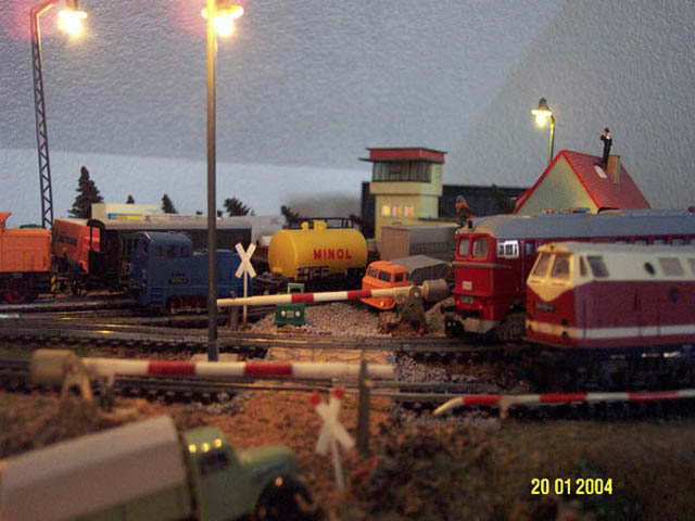

Hallo R.P.
Deine Eigenbauten Hut ab , finde ich prima.
Ich habe auch mal einen kleinen Umbau gemacht , leider aber keine Loknummer z.B. zum aufkleben oder so gefunden(wer helfen kann gern).
Also da es in unserer Spurweite nur 119`er ohne Vordach also 119.1.. gibt und gab , habe ich mir eine 119.0.. gebaut . Wenn es mit dem Bild funktioniert , ist es unten zu sehen , ansonsten in der Gallerie.
Übrigens , daß wäre auch mal ein Anstoß für Tillig oder für Spielemax ???
Bleibt unserer Spur treu ff
Hallo Borgo ,
es wäre schön aber bitte zuerst die BR 119.0 DR , danach von mir aus die 229 wie sie ja heute noch fährt .Was gefällt Dir an meinem Dach nicht?
Tschüß flegel63
Hier noch ein Bild vom Umbau (wo bekomme ich ein Lokschild für meine 119 092 z.B.????)

@flegel63: Das mit dem Dach war ein Missverständnis. Es wurde eher auf das falsche Dach der 229er im Modell angespielt, da dieses beim Vorbild anders war. Der Umbau sieht auf alle Fälle klasse aus!
Zum TT-Modell (allgemein): Es stimmen die jeweils äußeren Lüfter von der Breite und Anordnung in keiner Weise mit irgendeinem 119er-Derivat überein. Zudem weist der Tank und diverse andere Details am TT-Modell darauf hin, dass die Lok eine der ersten Bauserie mit oberem Spitzenlicht darstellen soll. Nur eben das Spitzenlicht passt nicht. Ohn e Spekulationen auslösen zu wollen, aber aus meiner Sicht wurde da bei BTTB aus Gründen von Beleuchtung oder der Modernität (der "neueren Ausführung") scheinbar im nachhinein umgedacht.
Insofern ist der Umbau auf das oben liegende Spitzenlicht sogar indirekt noch 'ne bessere Annäherung an's Vorbild, als vielleicht von Manchem angenommen :)

Hut ab vor der 119 mit oberem Spitzenlicht! Die Lok sieht gleich ganz anders aus - wesentlich besser! Ich hab auch oft überlegt, ob ich mir nicht ein U-Boot kaufen sollte, doch das Spitzenlicht hat mich immer davon abgebracht.
Hast du das selbst gemacht? Ich weiß, dass irgendwann mal ein bayrischer Verein das erledigt hat (nur welcher???). Weiß jemand, ob diese Umbauaktion noch andauert und wie teuer der Spaß ist?
Hallo Oliver,
Die Umbauten haben einige Mitglieder im TT-Club Bayern durchgeführt, soweit ich weiß gibt es keine umgebauten Modelle mehr. Vielleicht weiß Jan mehr, der sitzt an der Quelle.
Bis später Josh
zum bayerischen 119er-Umbau: es gab die Möglichkeit zur Bestellung beim AKTT-Bayern, ich selber habe meine Lok in Leuna an deren Stand bestellt. Es war eine Einmalserie, Ausführung der Lok nach Wunsch (Loknummer, auch in der Art der Lackierung und im Grat der Alterung).
Ich habe mich hierfür entschieden - Ausführung leicht gealtert:
