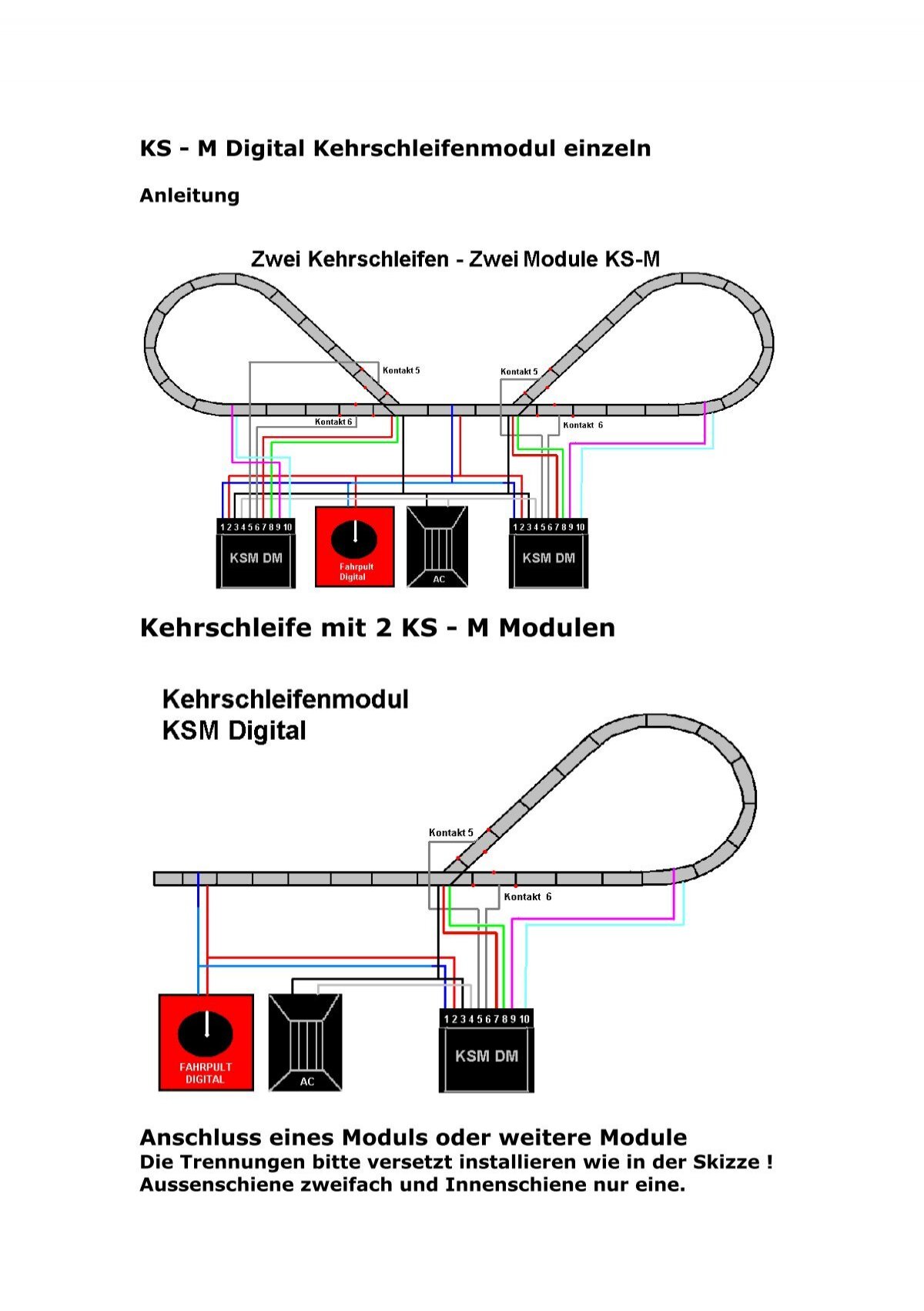

Kehrschleifenmodul KS-M von der Modellbahnwerkstatt
Hallo guten Tag Tino, ich bin immer noch auf der suche nach einem Anschlussplan von dem Kehrschleifenmodul von KS-M, da du diese verbaut hast kannst Du mir evtl. weiterhelfen. Ich hab keinen Plan wie mein Vater diesen angeschlossen hatte. Ich kann Ihn leider nicht mehr fragen und hab auch keine Unterlagen dazu gefunden. Habe die in Bau befindliche Anlage übernommen und stehe damit im Dunkeln. Es wäre toll wenn Du mir da helfen könntest. Am Modul sind Anschluss Nr. von 1 bis 10. Was kommt wo hin ? Danke schon mal im voraus. Thomas
