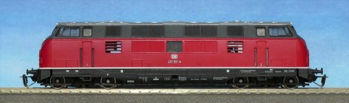

Tillig hat sowohl die alte 221 mit neuer Bedruckung (Art.-Nr. 02510, Betriebsnummer 221 151-4) als auch die neue Version (Art.-Nr. 02515, Betriebsnummer 221 125-8) produziert. Beide Loks sind rot, die Betriebsnummer 221 151-4 ist fiktiv.
Erstere entspricht technisch dem BTTB-Modell, letztere dem überarbeitetem Modell mit neuem Fahrwerk.
Dem Gehäuse der überarbeiteten Version fehlen die Ecken, die bei der alten Version die eckige Pufferbohle abdecken.

Nur zur Orientierung, nagelt mich jetzt nicht ganz genau auf das Jahr fest:
1 BTTB ca. 1975,
2 BTTB ca. 1985,
3 Tillig ca. 1995,
4 Tillig ca. 2005, neues Fahrwerk
