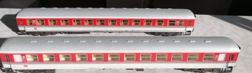

Bei IC Wagen in Verkehrsrot fällt mir immer wieder dieses TilligModell ein...
Der hintere von Beiden ist in Verkehrsrot mir mal zugelaufen...
Weiß jemand mehr dazu und kann was damit anfangen?
Die sind beide orientrot. Das ist eine Lackier-Variante vor dem Verkehrsrot.
Absolut nicht!
Der Eine ist orientrot (vorne) und der andere hat ein Verkehrsrotes Fensterband. Scheint ein Tillig Messemodell gewesen zu sein...
Hatte ich so zugerüstet erworben... Früher hätte man wohl dazu (BTTB Nachtschichtmodell gesagt)
Die hatten ja damals noch nicht so viel Ahnung davon in Sebschnitz... Die Wagen fuhren ja nicht vor der Haustür...

Es mag sein, dass Tillig die Dinger mit einem grade im Lager auffindbarem roten Lack beschichtet hat.
Im alte Farbschema des Fernverkehrs wurde RAL 3020 (Verkehrsrot) auf IC-Wagen nicht angewendet.
Ja sowas wie Lichti vermute ich auch... Musste für die Messevitrine schanell fertig werde... Heute Exot, früher Nachtschichtmodelle... 🤭
