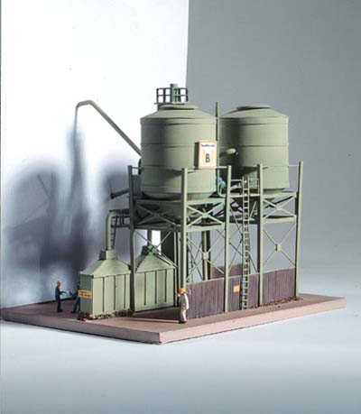

Vielen Dank für die wertvollen Hinweise. Zusammengefasst will ich sagen: Zeigen kann ich die Stallanlage noch nicht. Habe vor Jahren einen Plastikbausatz Lagerhalle (?), von Auhagen glaube ich, geschenkt bekommen, diese in Einzelteilen eingescannt und ausgedruckt. Daraus entstand mein Rinder-/Schweinestall; das Tor steht offen, davor eine Seuchenschutzmatte. Dazu will ich eben eine Stelle zeigen, wo das Futter herkommt. Und da dachte ich an besagte Hochsilos. Aber 30 m in unserem Massstab? Ich habe ja (wie viele von uns) nicht soviel Platz. Was mir zusagen würde, wäre die im Bild gezeigte Anlage. Von der Größe der Bauarbeiter hergeleitet, könnte man ja auf die Maße der Einzelteile schließen ...., oder gibt es schon Angaben dazu (Hersteller).

@JTTB naja die silos die du im bild gezeigt hast sind eher für Pellets und Kraftfutter gedacht, denn Silage wird ja in Massen gebraucht um bis zur nächsten Gras/Mais-Ernte zu kommen.
@ptlbahn mhhh 2 Ställe für 50-100 Tiere? Wie klein sollen denn die Stallgebäude werden? Bei so einer geringen Zahl von Tieren is es in wirtschaftlicher Weise besser wenn es in einem Gebäude gehalten wird. Ok?, ausgenommen das es sich im 2. Stall Melkanlagen und Vorwartehof befinden, dann geht das schon so in Ordnung. Was du brauchst für einen Milchviehanlage (nennt man so in der Praxis) sind wie gesagt: Silos für Silagen (Mais und Gras/Anwelk oder auch Mischsilage), Siloanlagen für Kraftfutter (ähnlich dem was JTTB gezeigt hat),nun kommt es auch drauf an ob die frage nur um die Fütterung der Tiere gedacht war?
