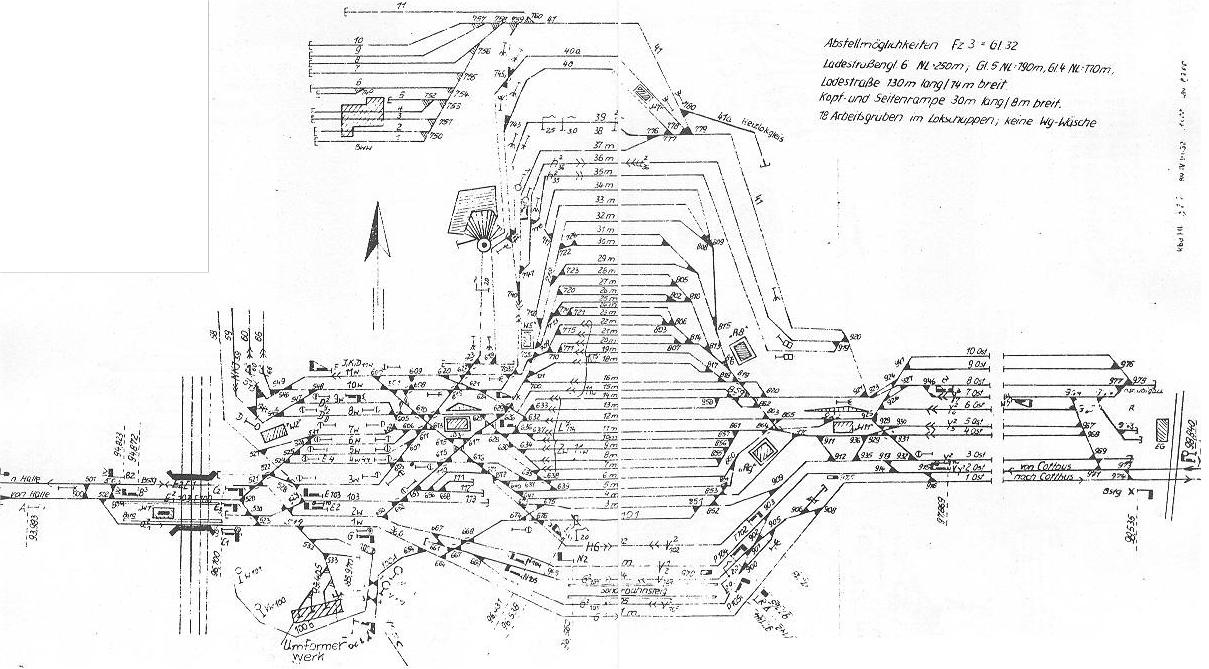

Bahnhof ist in Planung. Hier fehlt mir ein gleisplan von einem Turm bzw. Kreuzungsbahnhof(Falkenberg/E)

Gleisplan Falkenberg ist falsch.
Westen nach Osten: Leipzig Cottbus zweigleisig mit oberen Bahnhof und Drehscheibe.
Süd nach Nord:
Riesa Berlin früher zweigleisig
Hoyerswerda Wittenberg eingleisig und unteren Bahnhot mit Drehscheibe.
Bahn naxch Uktro eingleisig Nebenbahn.
Gruß Frank

unterer Bahnhof fehlt die Drehscheibe.
