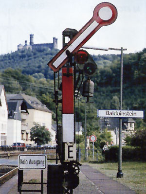

Up`s da hab ich wohl zu lange nach dem Bild gesucht.

Hier scheint sich fast alles an der Mastfarbe festzumachen. Bei den meisten ist sie grau. Auf dem Bild ist die Farbe schlecht auszumachen, aber das DB Mastgrün scheint es auch nicht so richtig zu sein. Oder ????

also für mich entscheidet sich das schon mit der Mastfarbe! Grüne Signalmasten kenne ich einfach nicht von der DR. Und ob das Bild einen Grünstich hat, bezweifle ich stark. Denn alle anderen Farben kommen klar rüber. Vielleicht entstammt das Bild von der HP der ersten Serie, oder es ist gar ein HO-Modell. Grüne Masten habe ich jedenfalls von Viessmann bereits gesehen.

Ich hatte es schon geschrieben: Ich habe sowohl orginale Viessmannsignale als auch Bausätze von Conrad / Völkner. Alle Signale haben (fast) den selben Farbton - grau. Das Bild hat scheinbar einen Grünstich.
@TT-Fritze
Dann sind wir schon zwei die farbenblind sind, obwohl wir regelmäßig getestet werden!? ;)
Markus
Hmm.
Ich bin dann auch farbenblind. Meine Viessmann Signale sind alle grün und nicht grünstichig oder sonstwas. Aber vielleicht liefert Viessmann in den Westen in grün und in den Osten in grau ...?
