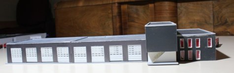

Habe mal meine Hauptfeuerwache von Innen und Außen abgelichtet.

Beeindruckend! @TTBiber : Kannst du mal was zu den Rolltoren schreiben? Die Führungen lassen darauf schließen, dass die Tore beweglich sind? Sind die zugekauft, oder hast du das selbst hergestellt?

Das Ausgangsmodell und auch die Sektionaltore habe ich von Bernhard Kunze www.bfs-modelle.de . Die Tor können in Ihren Führungen hoch und runter geschoben werden.

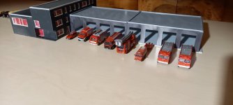

Da @Bandi 60 i mich gebeten hat, hier auch noch etwas zu der Feuerwache zu schreiben, die @Pacifik16244 oben schon gezeigt hat, ich den Baubericht, den man hier findet, nicht doppeln möchte, gehe ich noch einmal näher auf das Original ein und zeige noch ein paar andere Bilder, die im Baubericht noch nicht zu sehen waren.
Vor dem Bau stand eine gründliche Recherche. Den Link zur Satellitenansicht der Wache hatte ich oben schon geschrieben. In Google Maps gibt es ein Werkzeug zum Ausmessen von Entfernungen, und so war der Grundriss leicht zu ermitteln. So konnte ich die Wache maßstäblich bauen, abgesehen von der Tatsache, dass meine Fahrzeughalle drei Stände mehr hat. Da die Wache Ergebnis eines Architekturwettbewerbs war, findet man im Netz auch viele Detailfotos und Seitenrisse der Vorder- und Rückfront, womit es auch möglich war, die Höhen exakt zu ermitteln. Hier ein paar Links zur Architektur:

Hier noch ein paar Bilder der Modellwache:
