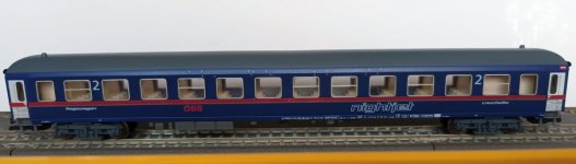

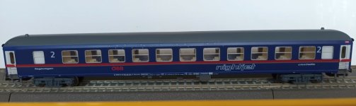

Ja, unser Jörg war nicht untätig. So geht es auch mit diesem Zug wieder etwas weiter. Der zweite Liegewagen ist nun schon auch geraume Zeit
fertig. Grundlage war aus dem Hause Tillig ein IC- / IR-Wagen der Bundesbahn-Bauart, so das da die Fenster in geänderter Form wiederverwertet
werden konnten. Paar Plastteile, Schleifen, Lack und Decals waren dann auch noch nötig, um aus weiß = blau zu machen.

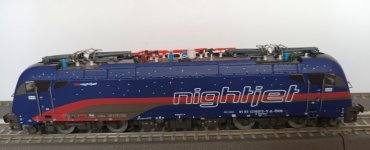

Das neueste Zugpferd BR 1216 ( Tillig-Grundlage ) drehte bei den beiden letzten Stammtischen in Wiesau und München auch schon ein paar Runden.
Mal schauen, was uns dann noch neues für den Nachtflieger einfällt. Wagen ??? Als Lok gibt es im Original schon einen Vectron - ??? .

1293.200 stimmt . Die Maschine konnte ich schon bei uns im BH MN ablichten. Selbige wurde auch schon zu Vorführfahrten bzw. bei Lokmangel
im Fensterzugverkehr "mißbraucht".
Gruß Torsten

Sehr schöne Modelle. Aber warum werden für die ex DBAG Liegewagen die falschen Grundmodelle genommen. Die IR/IC Wagen haben 12 Abteilfenster, die Bvcmz 248 11 Abteilfenster. z.B. die Jan Kiepura Wagen von Tillig. Frühe Nightjet Züge hatten auch ex DBAG Wagen in Originallack.
Gruß Ralf.
Nun, dies hat ganz simple Gründe. Der Ausgangswagen war zu dem Zeitpunkt vorhanden, ohne Wartezeit und nochmalige Beschaffungskosten.
Da wir uns nicht zu den extremen Nietenzählern zählen, fällt uns beim schnellen Fahren das überzählige Fenster / Abteil nicht mehr auf. :cool:
Hallo.
Gut,das kann ich nachvollziehen. Und wenn Tillig den bringen würde in der Ausführung, würde ich den auch nehmen.
Gruß Ralf.
