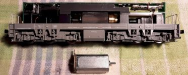

Ich habe vor dem Sound-Decoder-Einbau (ZIMO MX658N18 mit Artol-Sound) bei meinem Exemplar der T669 0045 den originalen
Motor durch einen Glockenankermotor vom Typ 1020D ersetzt (die für einen anderen Verwendungszweck vorgesehene Motorfassung aus Kunststoff habe ich passend gefeilt). Die Fahreigenschaften haben sich verbessert (ruhigerer Lauf) und das Fahrgeräusch (ohne Sound) wurde
reduziert. Das Foto zeigt das noch geöffnete Modell mit bereits verbauten Glockenankermotor, Sound-Decoder und eingebautem Lautsprecher
(links). Unter dem Modell liegt der originale Motor ohne Schwungmasse und ohne Kardanbuchsen. Bei meinem Modell der T669 0084 werde ich auch noch den Motor austauschen.

Hallo Marco,
Wo hast du denn die Kabel des Lautsprechers angelötet? Ich finde leider keine entsprechenden lödpads auf der Platine.
