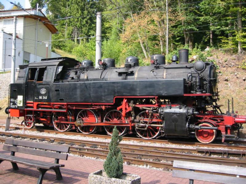

Hat vielleicht jemand Infos oder sogar ein Foto, zu einer 86 die bei der DR der DDR mit Scheibenrädern bei Vor- und/oder Nachläufer unterwegs war?

Beim betrachten des Fotos fällt mir auf, dass nur der Vorläufer ein Scheibenrad hat.

das Bild mit der 346 zeigt die Lok auch ohne 2. Fenster (sieht irgendwie zugeschweißt aus)
Hat die 1501 auf beiden Seiten Scheibenräder?
Auf dem Bild hat die 86 aber nur am Nachläufer (jetzt erkennbar) die Scheibenräder.
Das von mir gefundene Bilder der 86-346 zeigt die Lok mit Scheibenrädern im Vorläufer.
