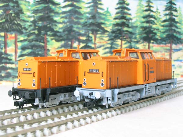

Wie bereits geschrieben, die 111 bekommt noch eine Rangierantenne:

Deine Modelle sind sehr sauber zugerüstet, wie bekommt man das hin, daß kein Leim zu sehen ist, durchbohren?
Was sind das für Kupplungen?
Sekundenkleber dünnflüssig als Tropfen auf ein Stück Pappe oder Papier geben - von dort ist das Dosieren einfacher.
Die Teile sauber abschneiden (watenfreier Seitenschneider), mit Pinzette oder innen glatter Spitz-/Flachzange fassen und trocken probieren (auch vom Handling / Einsteckwinkel / Handauflage). Wenn das sauber passt und auch einfach so reingeht -> dann EINE Seite leicht in den Seku-Kleber eintauchen, den dicken Tropfen am Papier abstreichen (es wird nur ganz wenig Klebstoff gebraucht, wenn 's zuviel ist, gibt's 'nen Kleberrand um die Stange), und dann zitterfrei einstecken - fertig :)
Wenn Du merkst, dass es nix wird oder dass Du zitterst: beiseite legen, entweder nochmal neu ansetzen oder weglegen bis morgen ...
Hab schon mehrere V100 und V180 zugerüstet - bisher fast ausnahmslos ohne Klebstoffunfälle.
Bei der 218 DB lohnt es sich, die versenkten Löcher für die seitlichen Griffstangen mit 0,3mm durchzubohren und von innen zu verkleben.

Angebracht sind die Zurüstteile bis auf wenige Ausnahmen ohne Kleber. Sie werden lediglich als Befestigung mit Klarlack fixiert.
Angeklebt sind speziell bei der V100 die Aufstiegsstangen auf dem Rahmen und die Kupplung samt Luftschläuchen. Leider hat da unten an der Pufferbohle Tillig etwas bei der Konstruktion "geschludert". Die Zurüstteile lassen sich nicht einstecken, so daß ein Aufbohren unerläßlich ist.
Da ich erst später angefangen habe, dies zu tun, besitzt die 108 auch noch keine zugerüstete Pufferbohle.

wenn ich das bild von Philipp so sehe, scheint es mir doch ein leichtes, aus ner 111 ne 108 zu machen.
Lediglich neue Lokschilder und den Rahmen eventuell gegen einen Schwarzen V 100 rahmen tauschen und fertsch (ab zu Ebay Leute besch...)
@ grembo
Und ? Wie willste das denn mit der umgebauten Führerstandstür machen? Die Typhone sind auch falsch. (an beiden Loks)

Das mit den Typhonen ist mir bekannt. Die 108 behält sie aber jetzt, weil sie eingeklebt sind.
Bei der 111 ist es auch nur fürs Foto eingesteckt damit das Loch verschlossen ist. ;D
Meine 112er hat welche von der 250 erhalten:
