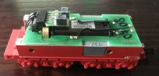

ich reaktiviere mal dieses Thema mit meiner halbwegs passenden Frage:
Wie bekomme ich denn den 26er Tender weiter demontiert? Ich möchte ungern erst was kaputt machen...
So weit bin ich:
Danke schon mal für eure Hilfe!
Mike
Hallo Mike,
schau dir mal den Tender von unten an. Dort sitzt ein Luftbehältern wo zwei Haltklammern (schwarz) sind. Diese nach innen drücken.

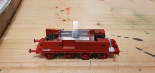

Kannst du bitte mal nachsehen, ob zwischen Motor und Tenderunterseiten ein Kunststoffteil liegt. Danke.
VG
kalle
ich präzisiere mal, dieses Teil. Stellt das den Spalt zwischen Schnecke und Stirnrad her? Danke.
BG
kalle

Hallo Mike,
danke. Ich hatte den Streifen bei meinem letzten Umbau auch so wieder eingebaut. Leider hat dann die Schnecke nicht mehr richtig in das Zahnrad gegriffen. Danach habe ich den Streifen weggelassen und alles war gut.
kalle
