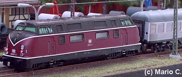

Hallo
Wie Du siehst alle mit Fester Pufferbohle und hervorragender Antriebstechnik !!!
Mario
