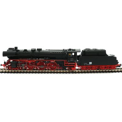

Hallo, habe o.g Lok in der Holzkiste gebraucht erworben. War nur begrenzt fahrbereit, der "Triebtender" läuft aber nun wieder zufriedenstellend. Allerdings zieht/schiebt er nicht wirklich. Der hat 2 angetriebene Achsen. Nun meine Fragen:
1. gibt's angetriebene Achsen mit 2 Haftreifen
2. Kann es sein das bei R 310 (mein Testkreis, momentan nicht anders möglich) der geschobene Teil der Lok klemmt
3. woher bekomme ich passende Windleitbleche (hat mit dem Fahrverhalten nichts zu tun, die fehlen halt)
4. Zurüstteile fehlen auch, was kann ich da nehmen, die für den Tender hab ich
zu 1. - ja,
zu 2. - ja, was aber zu beheben is, such mal im Forum nach BR01/03, da is das alles schon beschrieben,
zu 3. & 4. - TILLIGs bemühen (einfach anrufen), alternativ einen anderen Hersteller fragen oder in der Bastelkiste suchen,
@tkmd2001
Weiß leider nicht welches Modell der BR 03 von Tillig du da hast, falls es derzeit außer der Reko noch andere geben sollte, aber hier - unten unter Bedienungsanleitung - kannst du dir das Handbuch als PDF runterladen (falls keins bei deinem Modell dabei war) und hast einen Überblick zu allen Ersatzteilen und Zurüstteilen, zumindest was die Artikelnummern Tillig 02145, 02146, 02147 betrifft...
Ob und inwiefern das auch auf andere 03er Modelle von Tillig anwendbar ist (kenne bisher nur o.g.), habe ich leider keine Ahnung, sorry.
Die aktuelle Ersatzteilliste von Tillig als PDF findest du hier...
Windleitbleche als Ersatzteile habe ich im Handbuch nicht gefunden, wahrscheinlich, weil sie direkt zum Kesselgehäuse gehören, lassen sich aber bei www.moba-shop24.de (MMC) in zwei verschiedenen Ausführungen finden und dürften als Witte-Uni-WBL auch an die 03 passen...
Unter Nenngröße TT > Bauteile, findet sich auch noch mehr an Zurüstteilen, die du für deine BR 03 verwenden kannst, so Bedarf besteht.
Ansonsten, was die WBL betrifft, halt mal bei Tillig anrufen, wie @Dampfossi schon empfohlen hat.
Viel Spaß und Erfolg 🙂
@Dikusch
Es gab auch eine Auflage der Reko 03, welche von der Modellbahnmanufaktur Sebnitz vertrieben wurde. Vielleicht hat MMS das von MMM übernommen.
Ob es da seitens der Sebnitzer nochmal Modellpflege gegenüber der MMM Variante gab weiß ich nicht.
Aber in der Holzschachtel gab es das Modell nur von MMM.
Die (erste) 03 2154-x in der Holzschachtel erschien ca. 2000 und hatte den ganz normalen 2'2'T34 der damaligen Tillig-01 mit Rechteckmotor und den äußeren angetriebenen Tenderradsätzen mit je zwei Haftreifen.
Bei den Windleitblechen handelt es sich m.M.n. um spezielle Bleche für diese Lok, da sie nicht der Tillig-DB-01, Tillig-52 oder Gützold-65.10 entsprechen. Andere Großserienloks mit Witteblechen gab es damals noch nicht.
Später gab es dann von MMS(?) die an sich gleich aufgebaute 03 270 mit dem 2'2'T32.
Einen Satz Wittebleche für die MMS-03 hätte ich da. Bei Interesse per Unterhaltung. Gruß vom Schwarzfahrer.
@Dikusch , es ist MMM, so steht es drauf
Und es ist der alte Tender mit Rechteckmotor. Läuft jetzt digital.

Die zweite Serie mit dem T32 Tender kam 2007/offiziell von der "Handelsagentur Michael Tillig" vertrieben. Die Entstehungsgeschichte beider Serien war recht abenteuerlich und hätte fast einen kleinen "Tatsachenroman" verdient ! Die Geschichte sollte aber unerzählt bleiben, da die beiden Hauptbeteiligten ja leider nicht mehr unter uns weilen.
Zum Abschluss: Danke für die Aufmerksamkeit, Wittebleche hab ich von MMC genommen, neue Radsätze für den Tender gibt's momentan nicht, da haben die alten neue Haftreifen bekommen. Die Schleifkontakte am Vorläufer Drehgestell sowie an den mittleren Tenderachsen hab ich nochmal gerichtet, etwas Öl, und sie zieht wieder was. Test auf der Anlage kommt später, ist momentan eine Großbaustelle geworden, da ich im sichtbaren Bereich auf Module/Segmente umstellen.
Falls du dennoch Schleifkontakte erneuern willst, für's Vorlaufgestell hab ich 👉 DA was.
Super, das merk ich mir mal, kann sein das ich die dann doch noch täusche. Hab da noch 2 01er, die muss ich mal prüfen.
