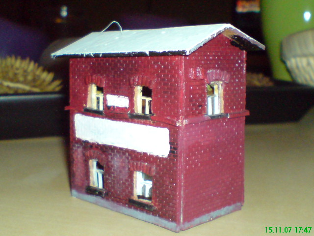

Das erste Gebäude des Bahnhofs. Das Stw1. Ausfahrt Ri. Bautzen. Ist noch nicht ganz fertig
