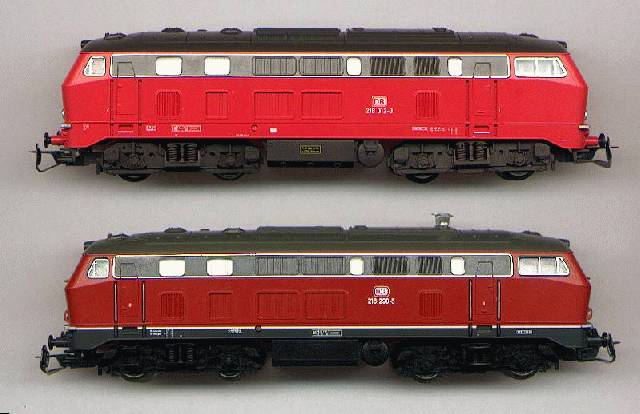

Habe gestern die 218 012 käuflich erworben. Schönes Modell mit sehr guter Bedruckung und den tollen Gummischubfeder-Drehgestellen.
Nur etwas wundert mich:
Es steht also drin, dass das Dach anders ist. Ich dachte eigentlich auch, dass die Vorserie ein anders Dach hat.
Nur dann guck ich zum vergleich noch mit auf meine 218 290 drauf und seh, dass es das Selbe ist.
Also Newsblatt raus und siehe da, dort ist das Dach anders, als das Modell. Wie eben auf dem obrigen Scan zu erkennen, befindet sich zwischen Kühler und Schalldämpfer u.a.noch irgendeine Abdeckung.
Also: Allgemeine Verunsicherung?!

Hallo Daniel,
das Gehäuse, speziell das Dach sieht aus wie bei der BR215.
Vielleicht hat man da für das Handmuster ein falsches Gehäuse
erwischt.

"Der erhöte Lüfteraufsatz über den Führerständen sind nicht richtig.
Diese Lüfteröffnung wird nur bei sehr wenigen Loks der 1. Bauserie (z.B. 218 118, 157) und bei der 2. Bis 4. Bauserie verwendet, also auch bei der 218 290. Bei der 012 wird eine flachere Ausführung verwendet.
Ich habe die 218 012 vor ca. einer Woche fotografiert und werde nachher mal gucken, was man vom Dach darauf erkennen kann.
Jörg Reitemeyer"

Erfreulicherweise ist bei mir im Posteingang ein sehr ehrliches Statement der Firma Tillig gewesen, vielen Dank an dieser Stelle.
Vom Sinn her steht drin, dass das Handmuster der 218 012 eine formmäßig extra angefertigte veränderte Dachpartie hatte. Diese wurde jedoch leider durch einen Produktionsfehler nicht in die Form eingebaut. Ersatz ist zur Zeit leider nicht verfügbar, der Fehler soll bei der nächsten Serie behoben werden.
Ich danke Herrn Seewald nochmals für diese aus meiner Sicht sehr ehrliche Antwort!
