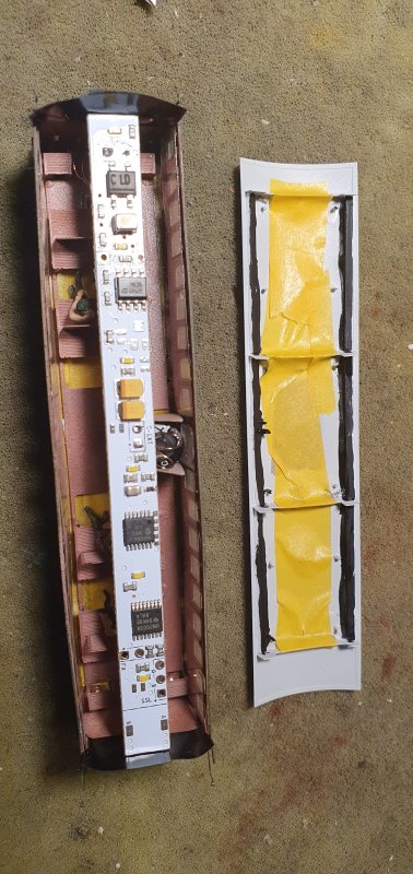

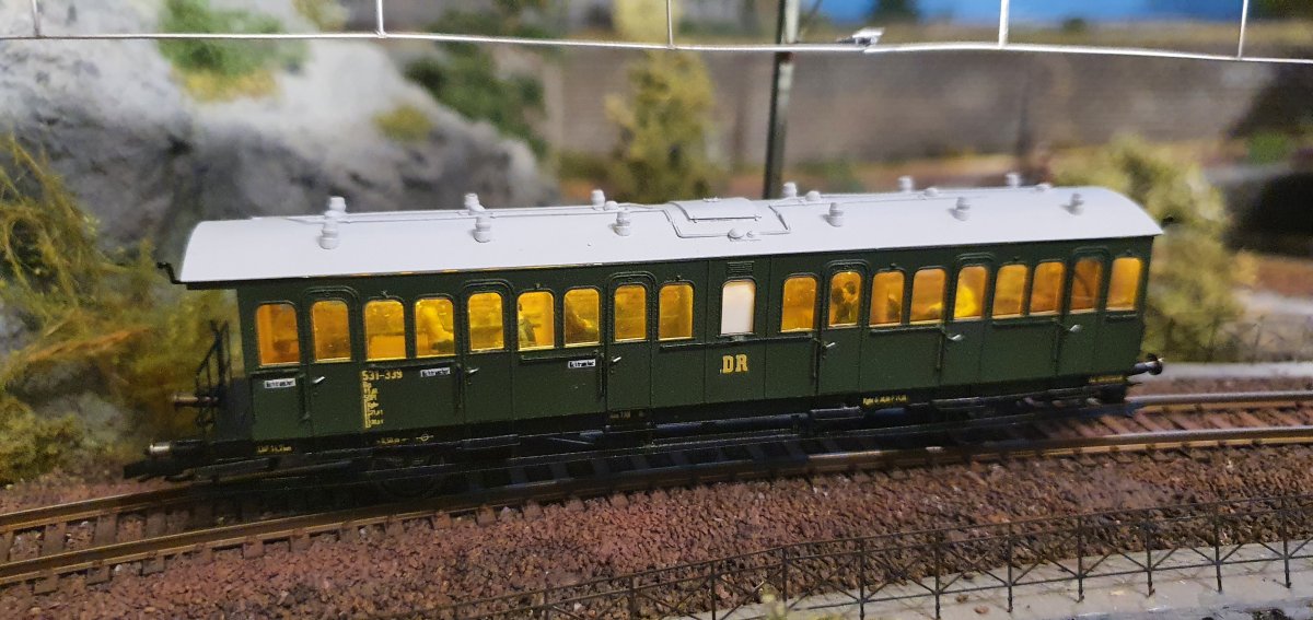

Wie ich in dem Thead zum BiSa13 schon geschrieben hatte, wollte ich den Wagen gerne beleuchten. Das ist gar nicht so einfach, da der Wagen komplett aus Neusilber besteht.

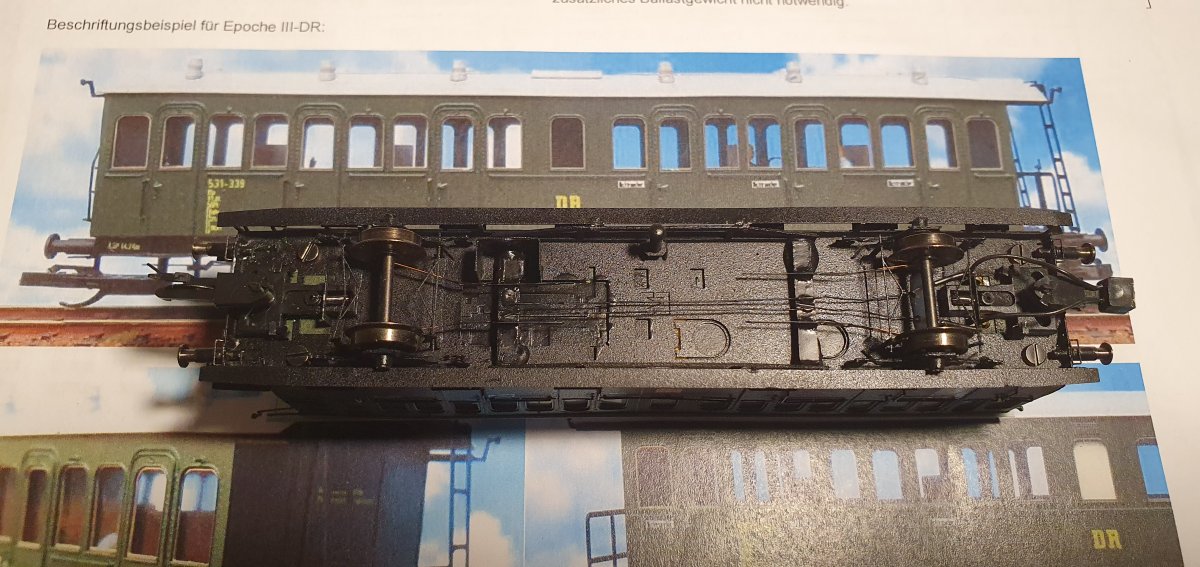

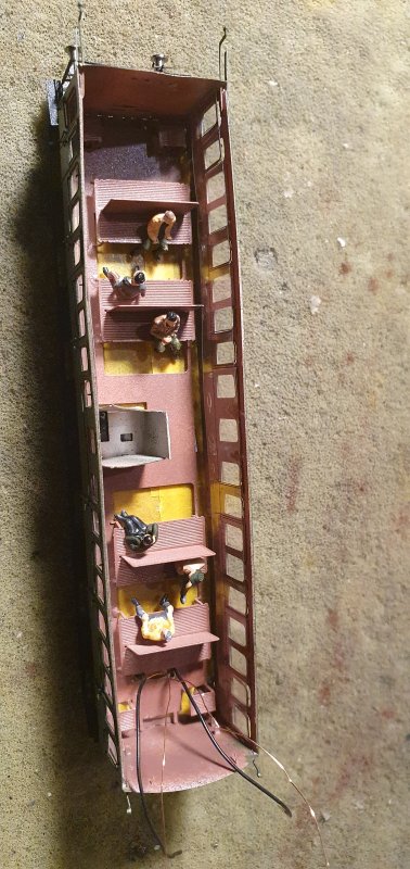

Um die Spannung von den Radscheiben abnehmen zu können, bleibt also nur die Möglichkeit Radschleifer einzusetzen. Hierfür habe ich mir zwei kleine kupferbeschichtete Pertinaxplatten zurecht geschnitten und mit dem Wagenboden verklebt.

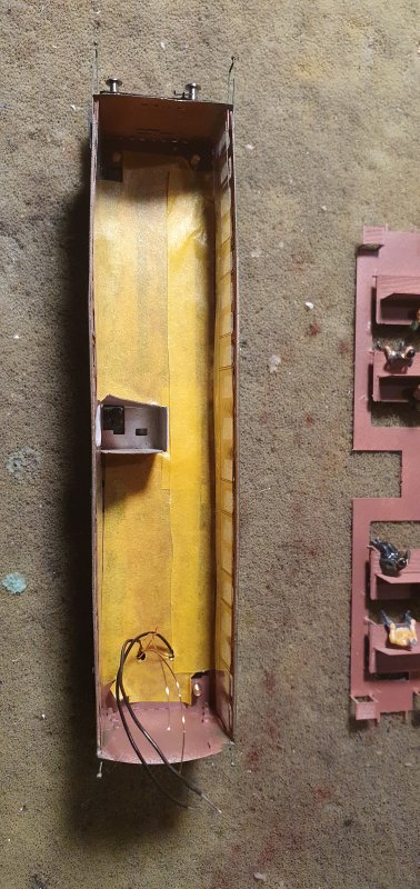

Die Radschleifer stammen aus der Bastelkiste. Kupferlackdraht bildet dann die Verbindung der beiden Achsen zur digitalen Beleuchtungsplatine von E-Modell. Um keine Lichtaustritt am Wagenboden zu haben, habe ich Malerkrepp in den Wagenkasten geklebt.
Eine weitere Schwierigkeit ist, dass das Dach mit dem Wagen nicht verschraubt, sondern verklebt werden muss. Das Dach liegt zwar „plan“ auf dem Wagenkasten auf, jedoch findet bei einer Beleuchtung das Licht einen Weg zwischen Dach und Wagenkasten nach außen.
Um dies zu verhindern, habe ich das Dach an der Seite mit kleinen Kunststoffprofilen verklebt und mit schwarzer Farbe behandelt. Das Malerkrepp in der Mitte des Daches dient nur zur Isolierung zwischen Dach und Lichtleiste. Die LED´s strahlen nach oben ab, so wird das Licht dann im Wagen gleichmäßig verteilt. Das orangefarbene Malerkrepp hat hierbei auch noch eine positive Auswirkung auf die Lichtfarbe.

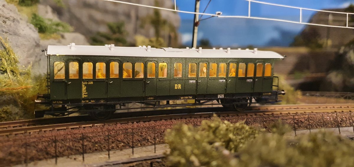

Nun wurde das Dach mit 2K Kleber verklebt. Mit ein paar Fahrgästen und der farblich behandelten Inneneinrichtung sieht es doch richtig gemütlich aus.

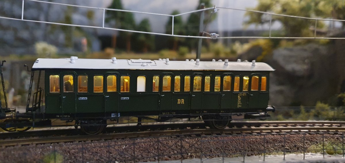

mal als Ergänzung. Der CiSa14 ist nun auch schon eine Weile fertig. Der Bau und die Lackierung sind gleich dem BiSa13.

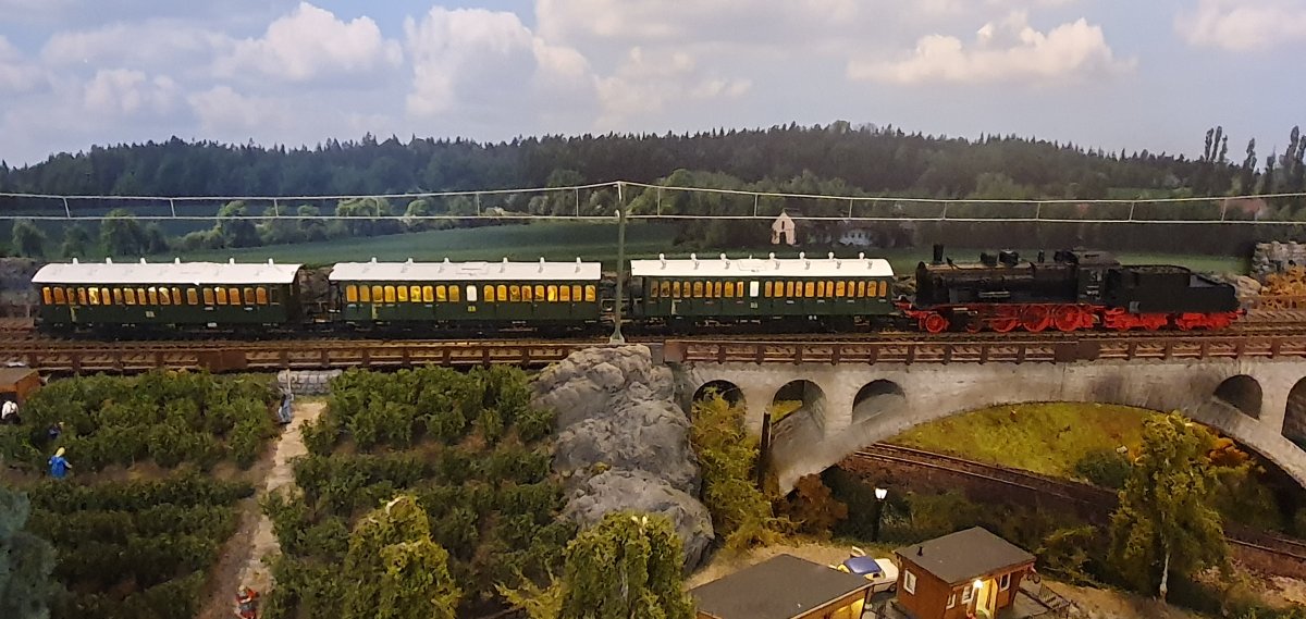

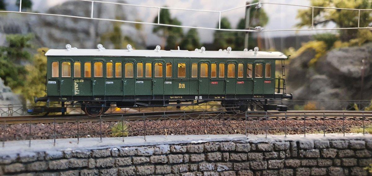

So, nun ist auch der letzte Wagen von @Mike in Form gebogen und mit Farbe bepinselt. Der Vollständigkeit halber möchte ich den Wagen hier mit ergänzen. Meine Herangehensweise bei den ersten beiden Wagen hat sich als praktikabel heraus gestellt und fand so wieder seine Anwendung. Nochmals danke an den Konstrukteur.

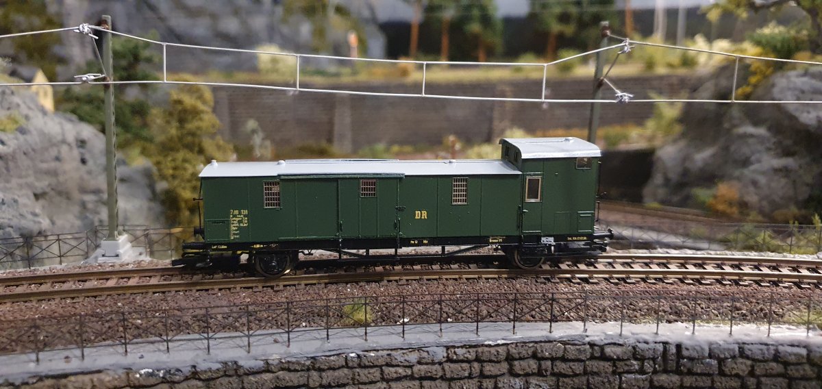

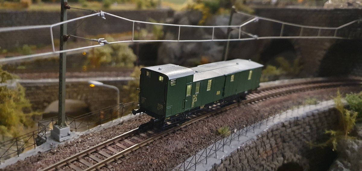

07.01.2024

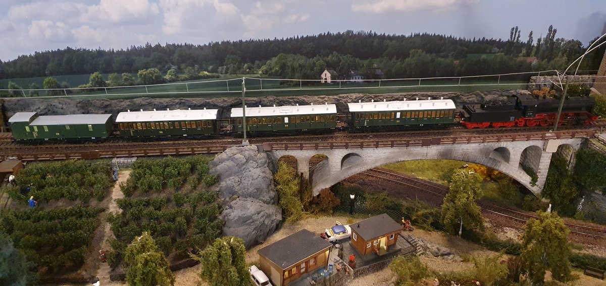

hier nun der Packwagen PwSa10. Danke nochmal an @Mike für die tollen Bausätze.
