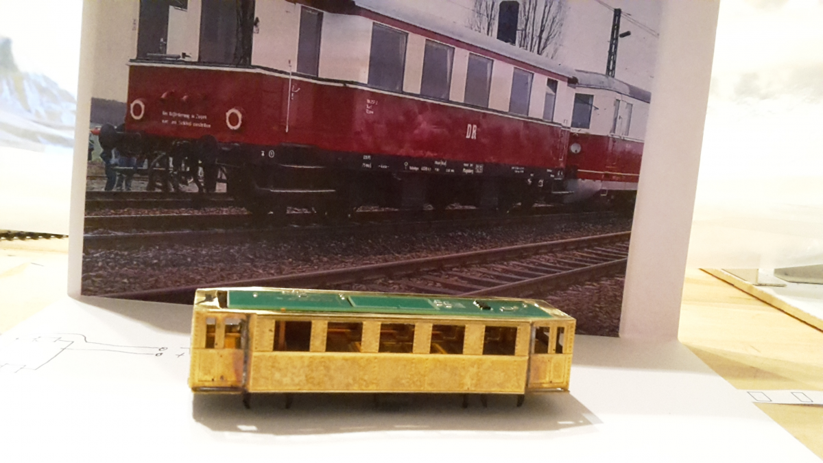

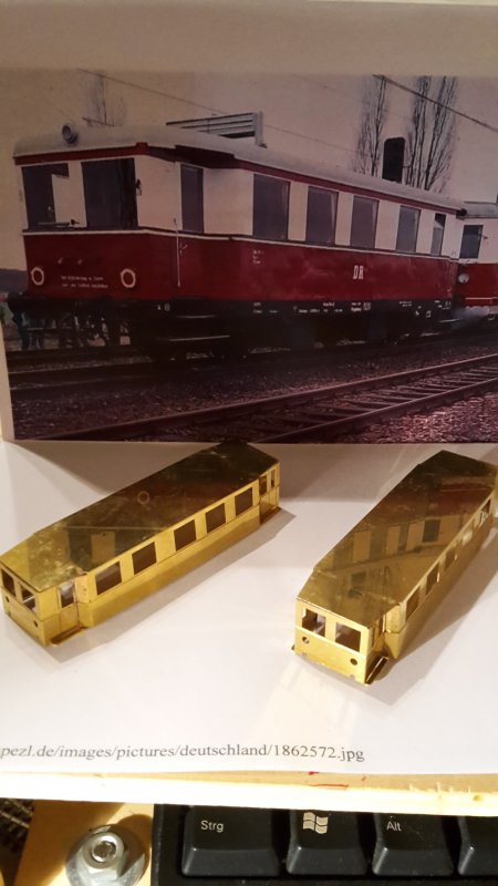

in einem Sammelsurium von Ätzzeilen fand ein Mobafreund die Platinen von dem VT135. Gezeichnet wurden diese von Dietrich Heede. Ich möchte nun versuchen den Triebwagen fertig zu bauen. Dazu habe ich ein paar Fragen, welche selbst Googel mir nicht wirklich beantworten wollten.

Ich habe mich dafür entschieden einen Kres VT135 als Spendermodell zu verwenden. Das Fahrwerk von Kres ist ja perfekt geeignet und eine Inneneinrichtung und ein Dach wären auch gleich vorhanden. Ob das alles so funktioniert ….. ? Mal sehen.
22.12.2018

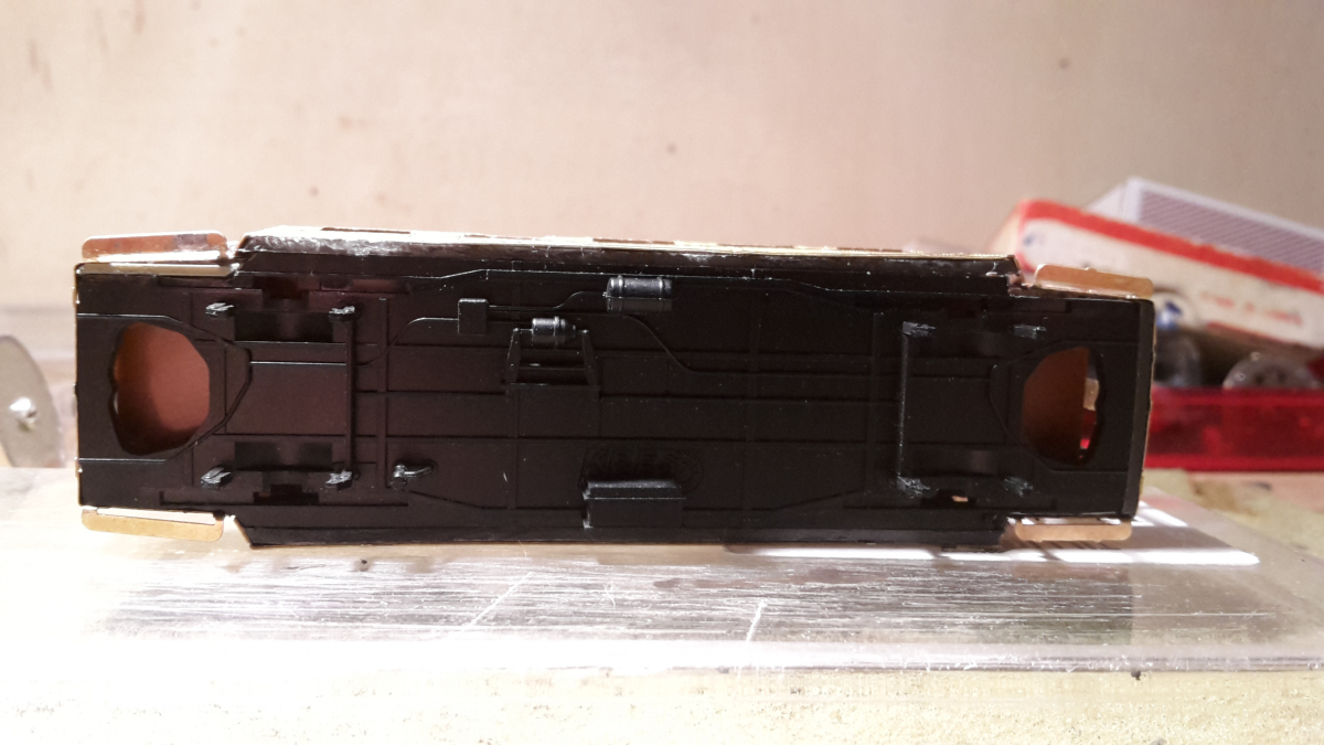

Kleines Upgrade. Das Fahrwerk vom Kres VT passt recht gut. Es sind aber schon einige Anpassungen mit dem Dremel zu machen.
Einzig die untere Platine muss verstümmelt werden, das heißt, die LED´s werden weggefräst. Hier wird es wohl auf eine freie Verdrahtung hinauslaufen.
Auch ist der Achsstand nicht korrekt. Besser wäre wohl das Fahrwerk vom LVT. Das werde ich dann mal in einem anderen Bastelprojekt ausprobieren und vorstellen.
Der VT ist nun auch eingepasst. Hier ist es wie beim VB. Die untere Platine wird nicht mehr für die Beleuchtung benötigt. Nur die Leiterbahnen für die Schienenspannung und den Motor bleiben erhalten.

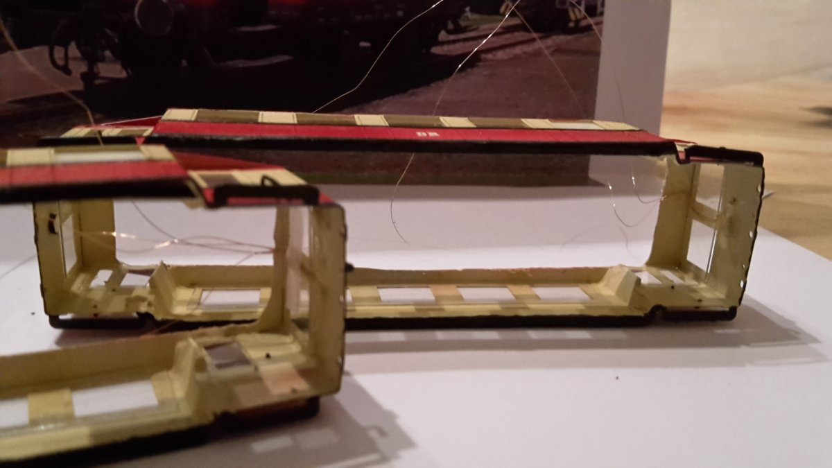

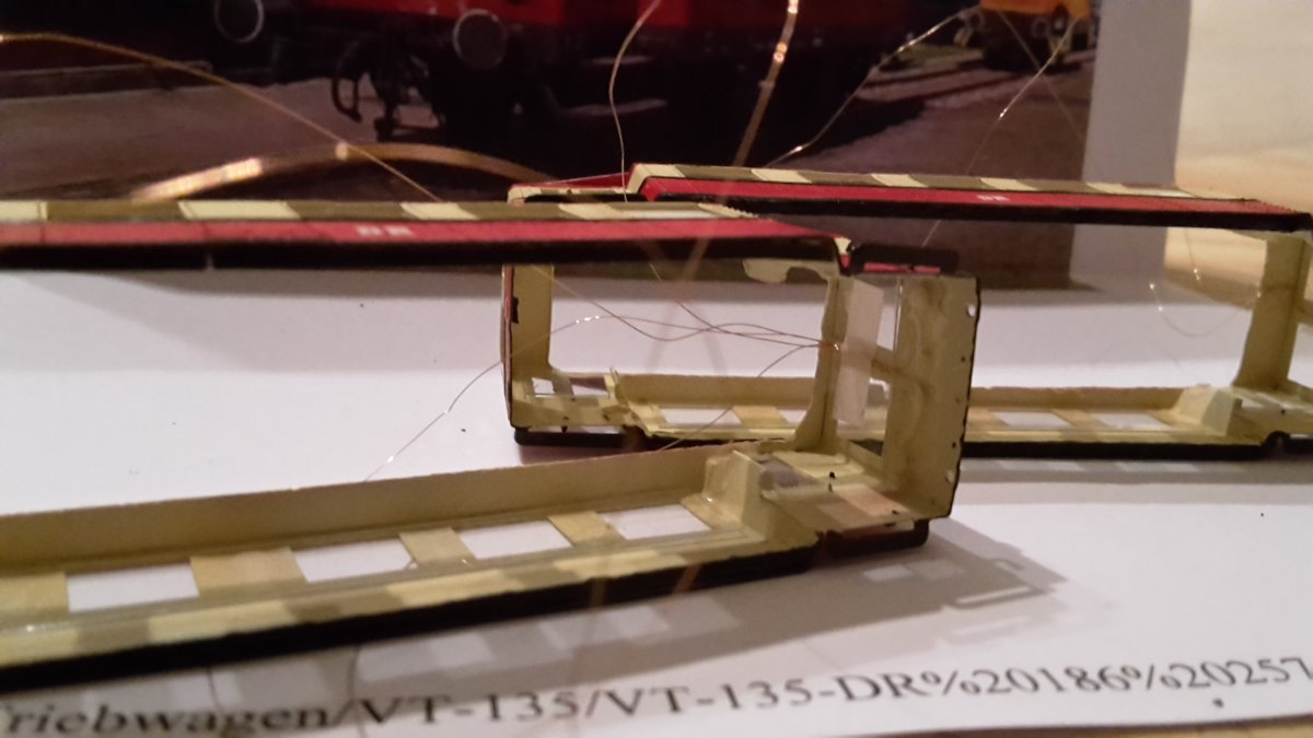

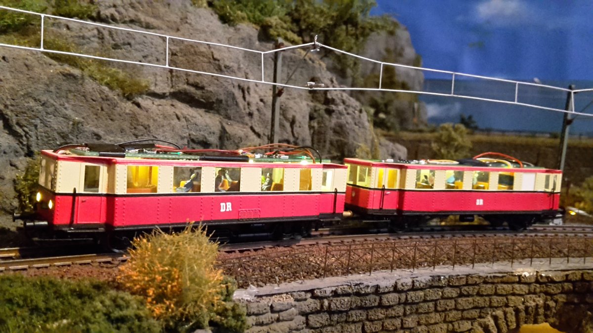

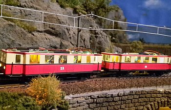

26.12. Wieder ein kleiner Baufortschritt. Das Fahrwerk ist nun an die Gehäuse von VT und VB angepasst. Ich habe dazu die „Rundungen der Front“ abgesägt und mit Kunststoffprofilen wieder aufgefüllt. Genauso habe ich es an den Seiten der beiden Wagen gemacht.

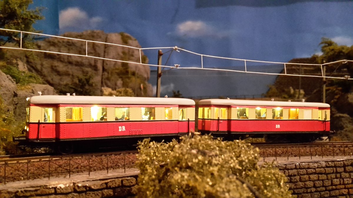

Die Lackierung ist dann in mehreren Schritten durchgeführt worden. Das Abkleben ist hierbei natürlich durch die Kanten nicht ganz einfach und mir auch nicht überall gelungen. Der mittlere schwarze Zierstreifen ist mit Decals erzeugt.
Anhang anzeigen 299679 Anhang anzeigen 299680

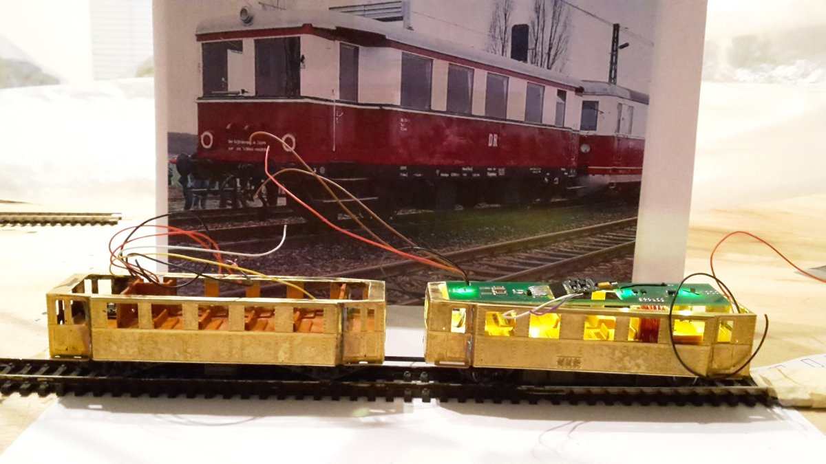

Der VT und VB haben jeweils einen eigenen Decoder. Im Triebwagen ist ein D&H SD10A3 im Beiwagen ein 0815-Funktionsdecoder.

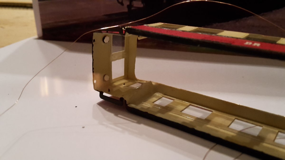

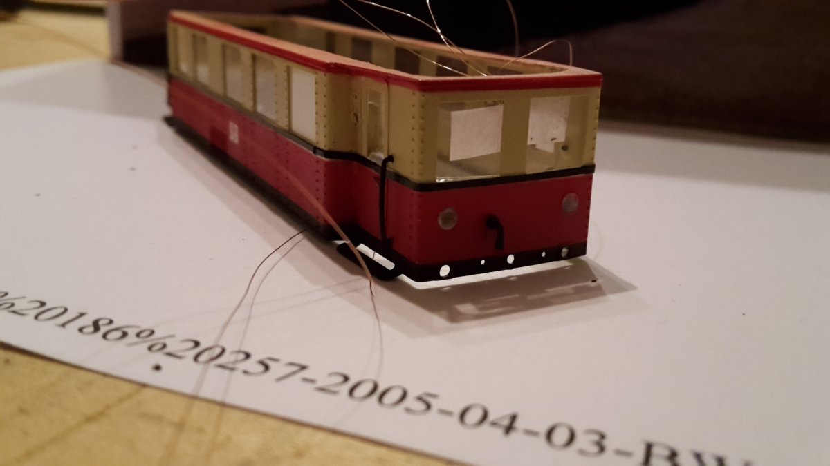

Die Frontbeleuchtung ist mit goldenwithe LED, der VB hat hinten eine rote LED bekommen.
Ob das nun so richtig ist konnte ich nicht in Erfahrung bringen.
Damit bei der Beleuchtung eine gewisse Tiefe entsteht, habe ich von hinten an die Öffnungen für das Licht 2,5mm starken Schrumpfschlauch (1,5mm) dick geklebt. Dann die LED eingeklebt und mit Sekundenklebergel und Microclear ausgefüllt.

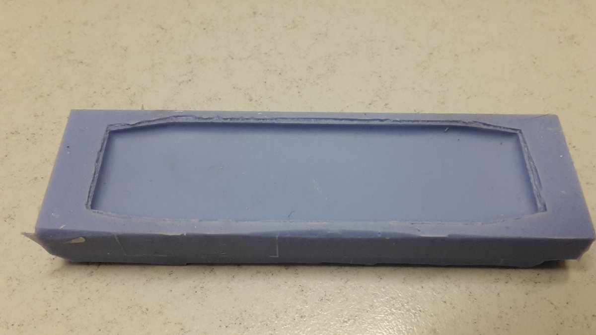

Nun müssen noch die Dächer abgegossen werden, aber das ist dann wieder eine neue Herausforderung, da ich auf diesem Gebiet noch gar keine Erfahrung besitze.
05.01.2018

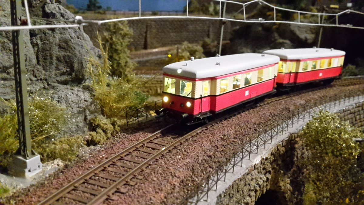

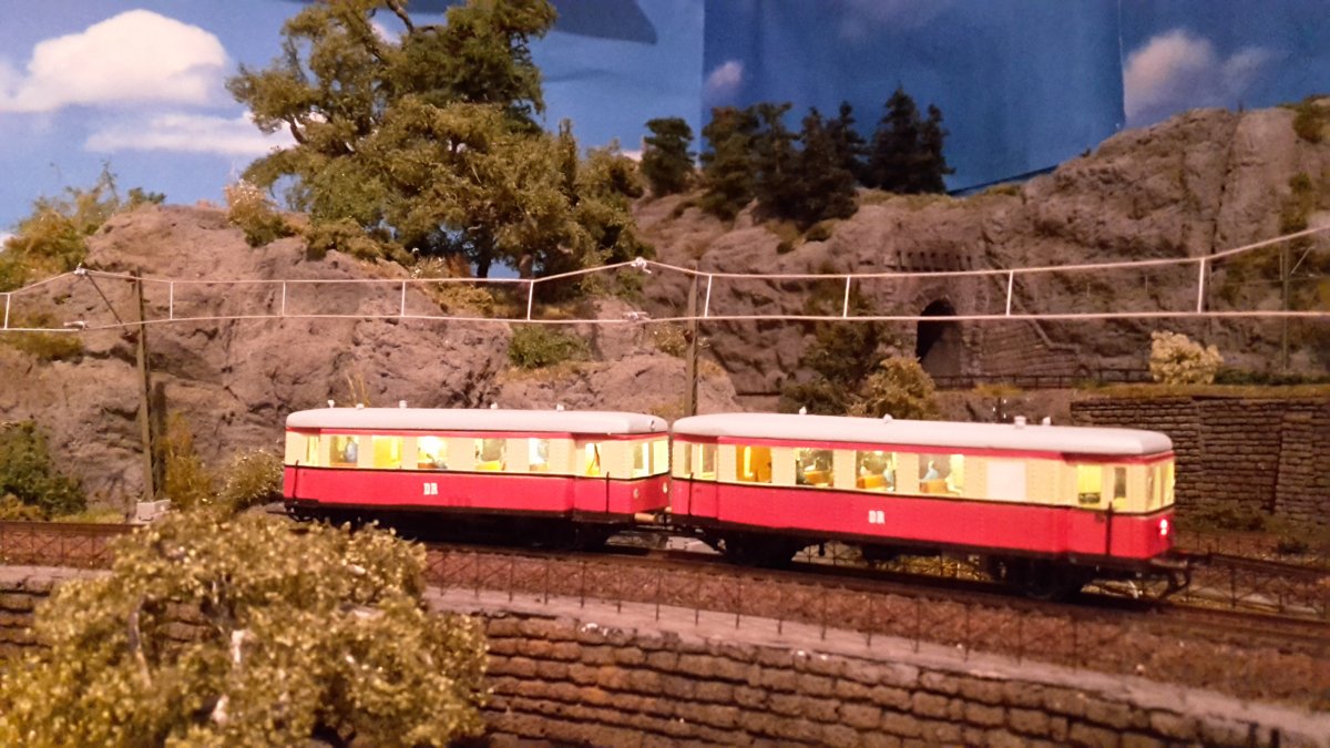

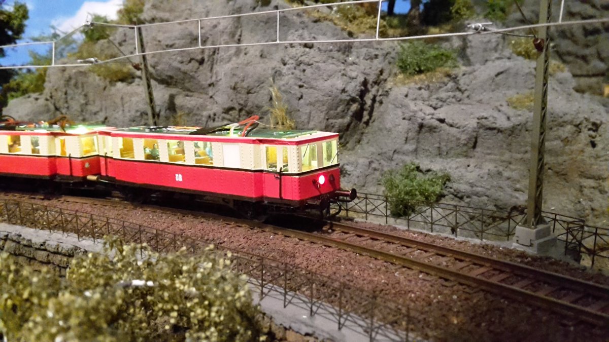

So, der VT ist nun soweit fertig. Es fehlen nur noch die Lüfter auf dem Dach und die richtigen Puffer. Das Abgießen von dem Dach war nicht all zu schwer. Hier ist es wie mit allem "Übung macht den Meister". Das ist alles kein Hexenwerk. Die beiden Komponenten auf einer Küchenwaage genau mischen und in die Form geben. Die Form sollte natürlich vorher mit Trennmittel bestrichen werden. Der Rest ist Spachtel- und Lackierarbeit. In das Dach habe ich noch einen drittes Spitzenlicht eingesetzt. Hier kam ein Messingrohr und Lichtleiter zum Einsatz. Im Dach wurde eine LED eingeklebt. Der Sound für den VT stammt von Döhler & Hass (danke E91-Fan für den Hinweis).
07.01.2019

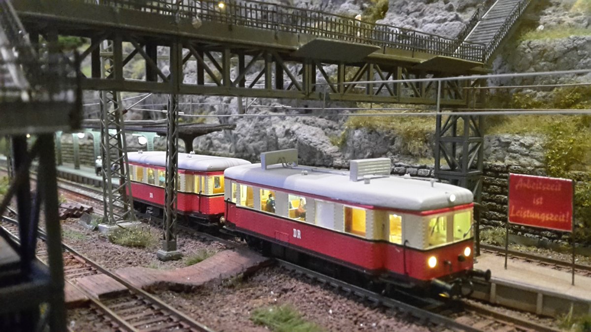

Nun sind auch die Lüfter drauf. Sieht doch sehr stimmig aus?

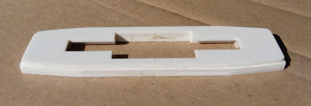

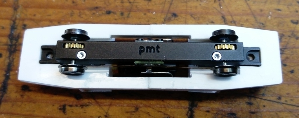

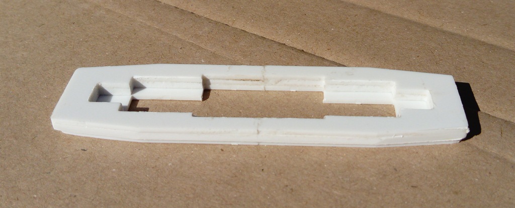

Warum das Fahrwerk von Kres? Ein pmt-Fahrwerk in H0m mit 52 mm Achstand passt besser. Das Original hatte einen Achstand von 6,20m, das Vorbild des VT 135 von Kres dagegen 7,00m. Vom Platz her passt das pmt-Fahrwerk. Ich habe ähnliches vor. Bin nur leider nicht im Besitz eines Ätzbausatzes und werde das wahrscheinlich mit gefrästen Kunststoffteilen realisieren.
Hier mal als kleine Anregung meine Herangehensweise zur Bodenplatte mit pmt-Fahrwerk. Gut, die Grundform der Bodenplatte passt jetzt nicht zu deinem Triebwagen, aber das lässt sich einfach ändern.
Leider ragt der Motor in den Innenraum und stört den freien Durchblick. Aber man kann ja nicht alles haben...

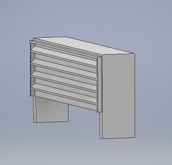

Wenn noch Interesse an Dachlüftern besteht, ich könnte über Shapeways diesen hier zur Verfügung stellen
Der 6er-Pack steht inzwischen Online, ich gebe Bescheid wenn der 4er-Pack fertig ist. Auch hier schon der Hinweis, die Kühler sind für eine Einsteckmontage vorgesehen (wir haben eine komplette Druckkonstruktion) und nicht angepasst da ich Eure Dächer nicht kenne. Bitte die Stützen entsprechend kürzen!
