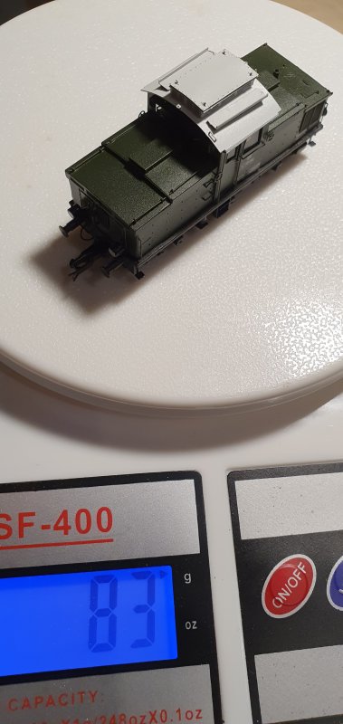

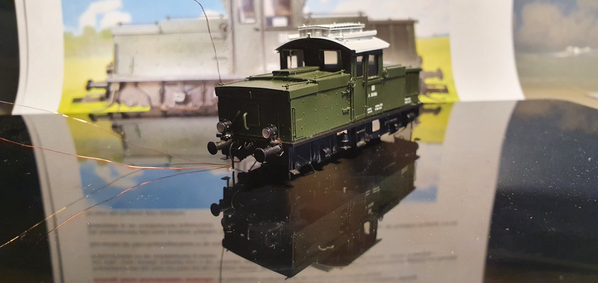

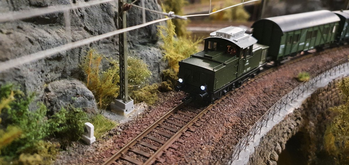

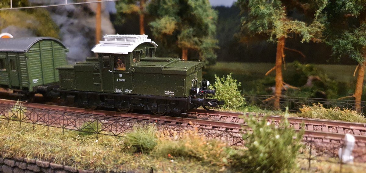

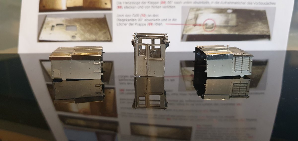

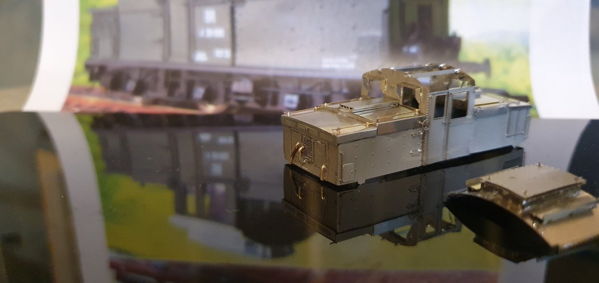

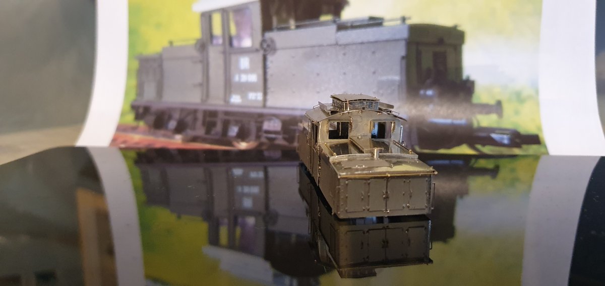

@Mike hat diese kleine Akkulok konstruiert und bietet diese seit Kurzem als Bausatz an. Ob er das Modell auch als Fertigmodell anbietet kann ich nicht sagen. Ich denke aber, dass es wohl nur bei einem Baussatzangebot bleiben wird, ist doch der Zeitaufwand welcher sich der Bastler nehmen sollte nicht ganz unerheblich. Meine A20 090 machte ihre erste Probefahrt nach ca. 30 Bastelstunden. Trotzdem und genau deswegen zeige ich die kleine Lok hier, die Konstruktion welche Mike hier entwickelt hat ist brillant. Jeder Modellbahner oder –bauer, welcher über eine Lötstation verfügt kann das Modell mit etwas Geduld zusammensetzen.
Ich brauche hier die Bauanleitung – welche ausführlich in der Beschreibung und mit sehr vielen Bildern den Bau der Lok erklärt – nicht wiederholen. Es sind alle zum Bau benötigten Teile und auch die Decals im Lieferumfang enthalten. Ein Sortiment an Pinzetten sollten in der Werkzeugkiste des Modellbauers aber vorhanden sein, sind doch sehr viele Teile so winzig klein, ………… ich hatte zeitweise überlegt mir eine FFP-2 Maske anzuziehen um die Teile beim Luftholen nicht einzuatmen.
Das Fahrwerk allein sieht in seiner Dreidimesionalität einfach nur Klasse aus. Es finden hierbei sogar richtige kleine Federn zwischen den Blattfeder und den Lagerböcken ihren Platz. Angetrieben wird die Lok durch einen kleinen Glockenankermotor mit beidseitiger Schwungmasse. Die Kraft des Motors wird auf die beiden äußeren Achsen übertragen. Wichtig ist das fertig gelötete Modell mit Klempnerblei aufzulasten. In den Seitenteilen der Vorbauten findet sich etwas Platz. In den Seitenteilen des Führerstandes habe ich den ESU mico Decoder und die die Vorwiderstände für Fischerlaternen (sind nicht im BS enthalten) untergebracht. Auch ist es zu empfehlen einen Spannungsspeicher zu verwenden. Bei mir kamen zwei Goldcaps mit der Ladeplatine von @güntter zum Einsatz. Wird die Lok während der Fahrt vom Gleis genommen, so dreht sich der Motor noch für einige Sekunden weiter. Mit dieser Kombination steht dem Einsatzzweck der A20 – dem Rangieren – nichts im Wege.
Ein weiterer Exot, welcher das Licht der TT-Welt erblickt hat. Bleibt zu hoffen, dass Mike viele Bausätze der A20 verkauft und uns weiter mit solchen tollen Konstruktionen erfreut. Danke nochmal dafür.
